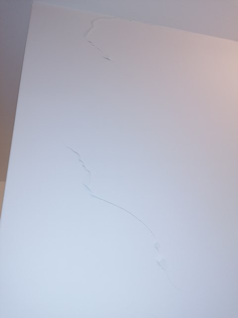

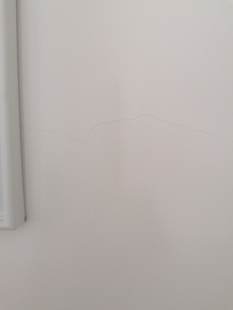

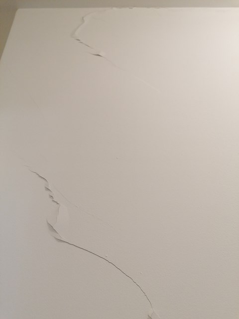

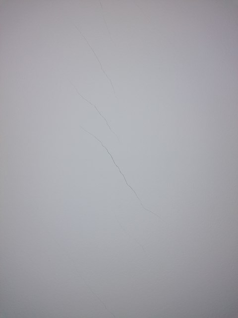

Здравейте, живея в нова сграда с акт 16 от около 2,5 години. Не знам каква марка и вид е мазилката, жилището е с 3 стаи, коридор, баня. Стените в коридора и 2 стаи се напукаха, къде по-леко, къде повече, вижда се на снимките. Напуканото е в стаите боядисани с бял латекс марка Глобус, само в 1 стая няма нито една пукнатина, там боядисаха с Дулукс. не знам дали е заради марката и качествата на латекса. Носещата стена в коридора, според някои големи специалисти и строители от Бигла 3, е най-напукана защото се слягала.
Моля за мнения как може да се коригират пукнатините, които продължават да се появяват!

При мен новото жилище което купих на 3 години след въвеждането в експлотоция на сградата си беше вече с тези пукнатини.
Пукнатините основно бяха по външните стени. Така, че най-вероятно е от слягането на сградата. Проблема едва ли е в латекса.

Как пък в моя апартамент стените 60 години слягат и нямаше една напукана.
Сега по въпроса. Ето това е най-вероятната причина. Стените се зидат след бетона и са хванати само в мазилката и с кабелите.

за сега и моето мнение клони към латекса. Няма друго онбяснения всички с латекс Глобус да е напукано, всичко с Дулукс да няма нито една пукнатина и да изглежда като ново, дори няма и отлагане на прах на местата около прозорци и врати. Само на носещата стена с по-големите напуквания евентуално е от слягане, то по-скоро е повдигане на латекса в посока надолу.

за сега и моето мнение клони към латекса. Няма друго онбяснения всички с латекс Глобус да е напукано, всичко с Дулукс да няма нито една пукнатина и да изглежда като ново, дори няма и отлагане на прах на местата около прозорци и врати. Само на носещата стена с по-големите напуквания евентуално е от слягане, то по-скоро е повдигане на латекса в посока надолу, вижда се на снимките.Но основният въпрос Как да се коригират пукнатините остава!

ето ги, хоризонталната пукнатина я има на поне 10 места в подобен вид. Пукнатините с наклон са само на носещата стена.
