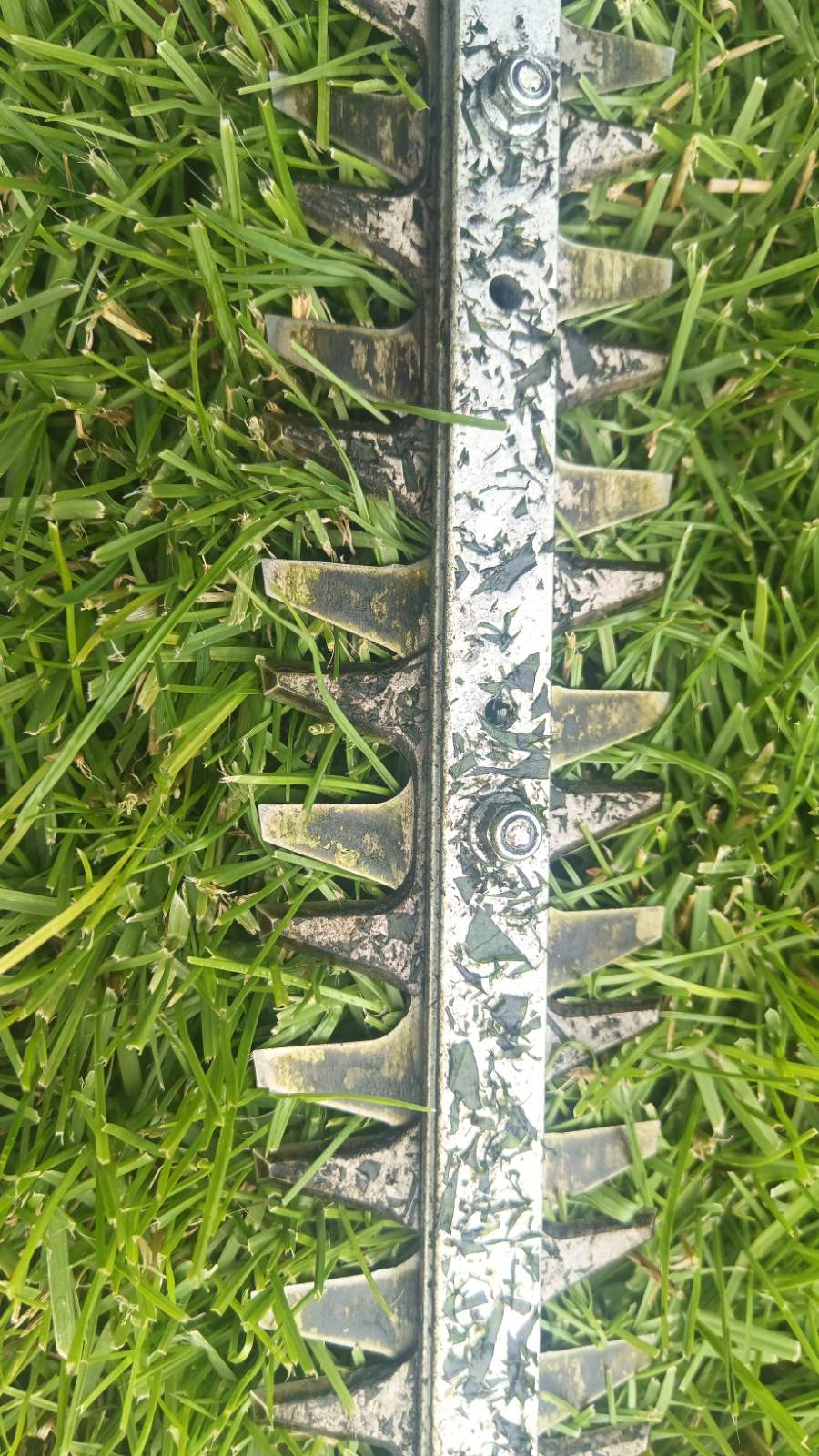

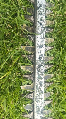

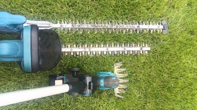

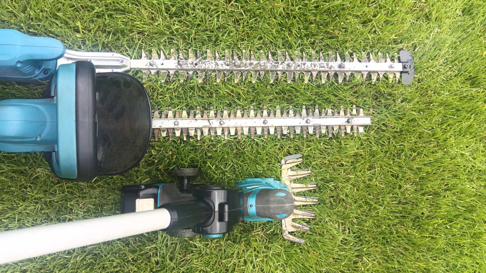

Ползвам често тези храсторези и се позасраха доста, особено най големия. Не съм забелязал мръсотията да пречи на работата им, но ми се ще регулярно да им правя някакво почистване. Ако някой може да препоръча добре работеща химия ще бъда благодарен. Гледах на Щил един чистител, ама като му прочетох био съставките останах дълбоко скептичен.. Мога да свалям ножовете и на водоструйката, но това ще е краен вариант ако няма друг по лесен и работещ начин.

Моята я профилактирам със спрей-помпа, пълня
с газ, става и с нафта, но мирише повече.
Пръскам ножа редовно и го бърша с парцала...
