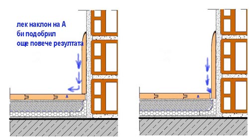

според мен е цепнатината между стената и бетона
пробвай да залееш с битум или разтопен асфалт участък от фугата пред стената, за да пробваш. Това предлагам за проба преди да секопае
дано има ефект
мой познат преди 2 години прави такъв ремонт, заради същия проблем в 60 годишна къща. Изкопа канали около 50х50 см покрай стените ( с лек наклон на дъното в посока, противоположна на къщата) и после сложи изолация, която хващаше от стената и стигаше до дъното на канала. После засипа и нареди плочки.
Похвали се, че се е получило. :)

шоп - майстор
Проблема е, че преди 5о години, когато е строена,хората на са имали хидроизолаций, не са правили дренажи, не са ползвали мембрани. Копаят с белчето 60-80 см наливат бутобетон без никаква арматура или зидат с камъни или павета основите и после зидария.
Проблема според мен може да се отстрани само както предлагат колегите-изкоп оклоло къщата 30 см, хидро изолация и обратен насип с филц или трошляк. Ще видиш, че за едно лято влагата ще изчезне.
Успех.
