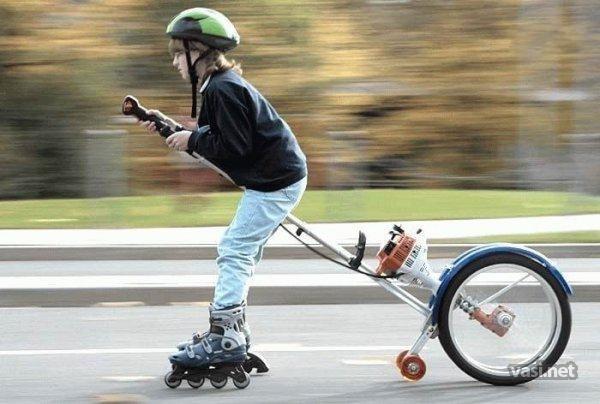

Здравейте, днес попаднах на хубавата тема и реших да споделя моята идея която ми е залегнала доста отдавна в главата, но поради други ангажименти не ми е останало време да я изпълня. Значи идеята е следната, вместо да правим каквито и да е промени по велосипеда не е ли по-добре да се направи подобно като това малко ремаркенце http://www.youtube.com/watch?v=pSngBqZd9VA само че вместо бензинов двигател да е с електрически, и защо вместо правотоков двигател да не ползваме променливотоков в случая може от пералня. Това е от мен по-нататък може да се включа с нещо друго.
shotik
- Мнения: 3460
Няма да го направя така по следните причини :
Удължава и утежнява елвелосипеда.
По време на движение трябва да се предвижда пътя ,както и спирането,защото ако се занесе ремаркето може да стане като при ТИР -овете,да се сгъне и да нарани водача.
Мястото за съхранение ще е по - голямо.
Усложнява се системата за свързване на колелото с ремаркето,както и кабелите за управление .
За мотор от пералня ще трябва и инвертор ,за преобразуване на ниското напрежение от акумулаторите на 220 волта за мотора,още по-тежко и нерентабилно.
Това е по-добро,но трябва да можеш да караш ролери.

Поне на този вариант това му е хубавото че не се пипа нищо по велосипеда, относно стабилноста няма как да поднесе колелото защото ремаркето се движи само надолу и нагоре а не е като при автомобилните да има и страничен ход, така че ще е стабилно щом на едно клипче се движеше с 100 км/ч. Ето изнамерих едно хубаво клипче за електро ремаркенце http://www.youtube.com/watch?v=Ah0MAJKhSao направо му завиждам на този дядо

ddcommerce,погледни на първия клип ,който си качил когато тръгва и завива,как ремаркето се огъва,може би са амортисьори които поемат завиването,иначе ще е много трудно да завива .В клипа с дядото виж какво става когато на пътеката обръща посоката на движение-съединителната част на ремаркето почти допира до крака му.Същото става когато трябва да спрещ внезапно и да извиеш колелото за да не се удариш в нещо,но ремаркето се движи все още направо и масата му може да поднесе задницата.
Още 1974 г съм си правил ремарке за колело и съм го карал между жк Х.Димитър в София и с. Мировяне ,12.5 км.Било е и празно , било е и пълно,вярно е ,че не е както автомобил и ремарке,тук се пази равновесие ,само на две колелета си и при подобен случай на този който описах се случи ремаркето да ми изблъска задницата и да мине пред мен,а аз от колелото паднал на дясна страна да се плъзна по асфалта .Резултат -издрани дясна ръка и крак и ужулени пръсти на ръцете,изкривен калник и багажник с приспособлението за теглене.Ама бях млад и лесно се оправих ,но повече ремаркето не го ползвах,дадох на комшия ,да го ползва в с.Еница.
Днес правих един малък пробег с моето произведение ,открих много отрицателни неща и ще го правя наново.Клип не мога да кача сега ,че кабела на моб.телефон не е при мен.Достигнах до 32 км/ч ,но след 8 км пробег ,когато снимах беше към 27 км/ч.След няколко дни ще кача клипа.
Та това е ,както писах и в предния пост ,не е удобно да го прибираш по стълбите и да отделяш голямо място в жилището,ако е на двор ,може ,но трябва да се внимава в карането.
