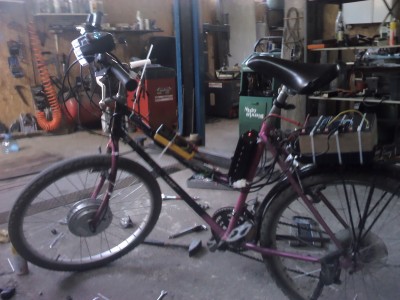

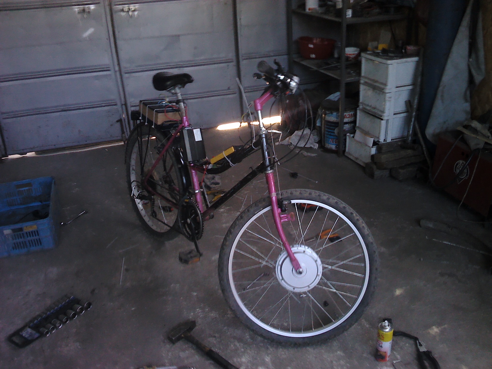

Здравейте от днес и аз съм с колело с готов кит 36V 500W. Скоро ще кача и снимки. Интерестно ми е как да разбера дали регенерира енергия и кога точно я регенерира, защото не мога да го разбера това, че регенерира при спиране. Има ли вариант да регенерира просто когато се въртят педалите и не подаваме газ към ел. мотора.

Дали регенерира може да се разбере ако се включи волтметър на акумулаторите
и ако при натискане на спирачката (при нормална скорост) напрежениетосе повишава значи регенерира.
А колко точно може да се определи ако се сложи и шунт на кабела от акумулатора.
После средния ток умножен по средния прираст на напрежението = мощноста която се вкарва
обратно в аумулатора, ... може и по времето.

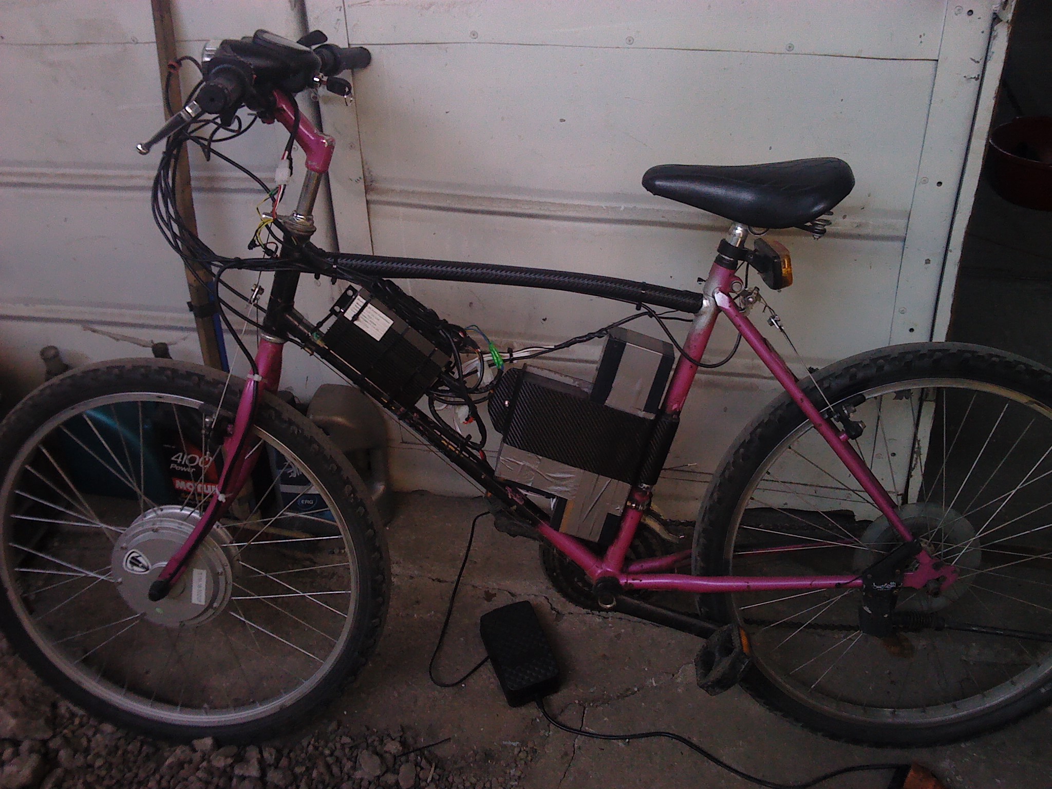

Това е новата визия, центърът на тежеста е осезаемо по-ниско, от колкото когато батериите бяха на багажник. Зимате ще има разглобяване на колелото за боя
Сега се чудя само как да защитя електрониката от евентуално каране по време на дъжд и дали няма да е проблем за мотора, ако се кара в дъжд.
