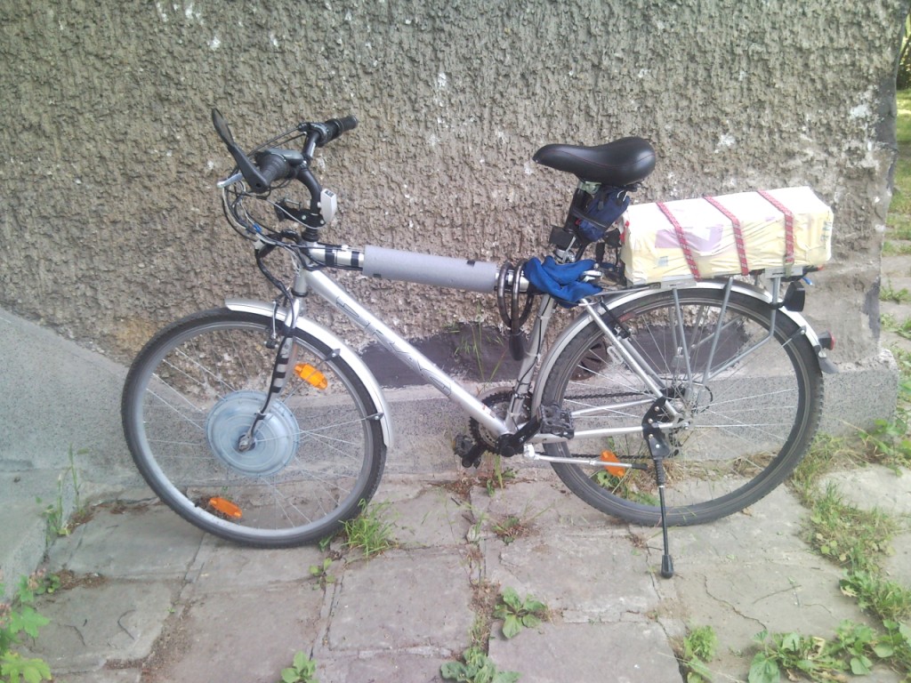

Здравейте електро-вело-маниаци!
Карам електрически велосипед от 6 години и мисля, че мога да споделя опит.
Ето снимка на колелото което вече 6-та година ме кара от Младост до центъра и обратно!
Акумулаторите ми ги купи човека от когото взех кита навремето. В последствие той се ориентира към продажба на колела с бензинови двигатели, че по-евтино излизт. Велосипеда тежи 37 кг. Акумулатори съм сменял 2 пъти, като тези последните вече дават фира и ще си търся литиеви. Кутията сам съм си я правил - алумиониеви L профили, пластмаса + нитове. Вътре има 3бр. 12Аh оловни батерий + контролера.

SNC00318.jpg Електровелосипед на 40000км

пешо брат моя велосипед тежи 40килограма с цялото оборудване мотор 1000W 48V и варви на равно с 50km/h тези батерй на багажника не го ли правиат неустоичиво лятото и моите бяжа там но сега ги свалям по–ниско че не беше много стабилно :) колкото до колегата asen4o на мен ми излезна 650 лева комплекта от китай (1000W/48V) и 160 лева батериите 12V/12ah ( 4 броя ) надявам се да издаржат поне още един сезон :) незнам с бензин за 80 лева колко километра се изминава с бензиновото колело :) мойто изминава 0 лева защото го зареждам в работата :) пак е напално безшумно движението с него и го паркирам в кащи в хола :) всеки сам да си прецени :)
