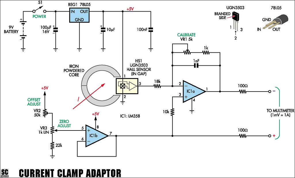

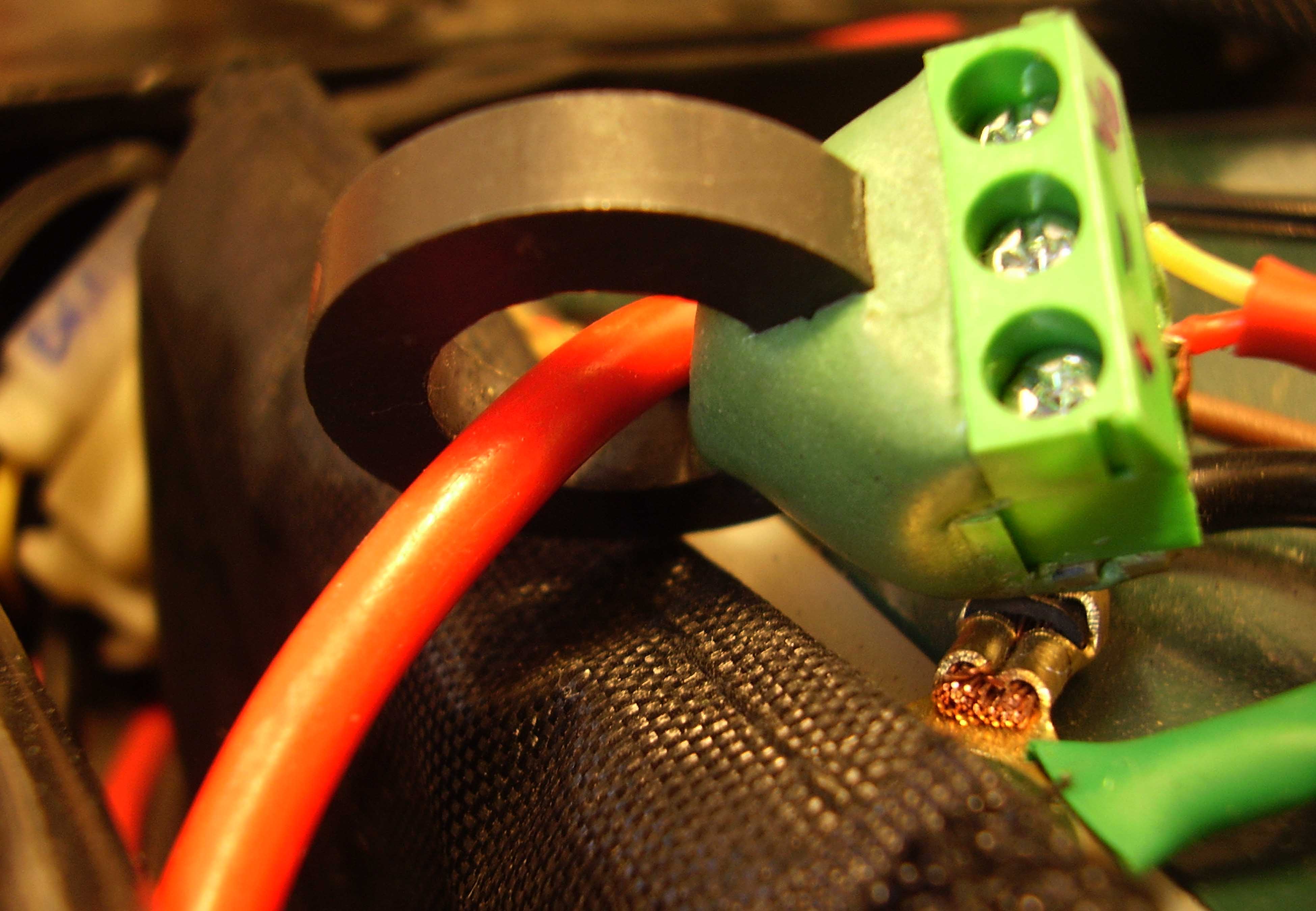

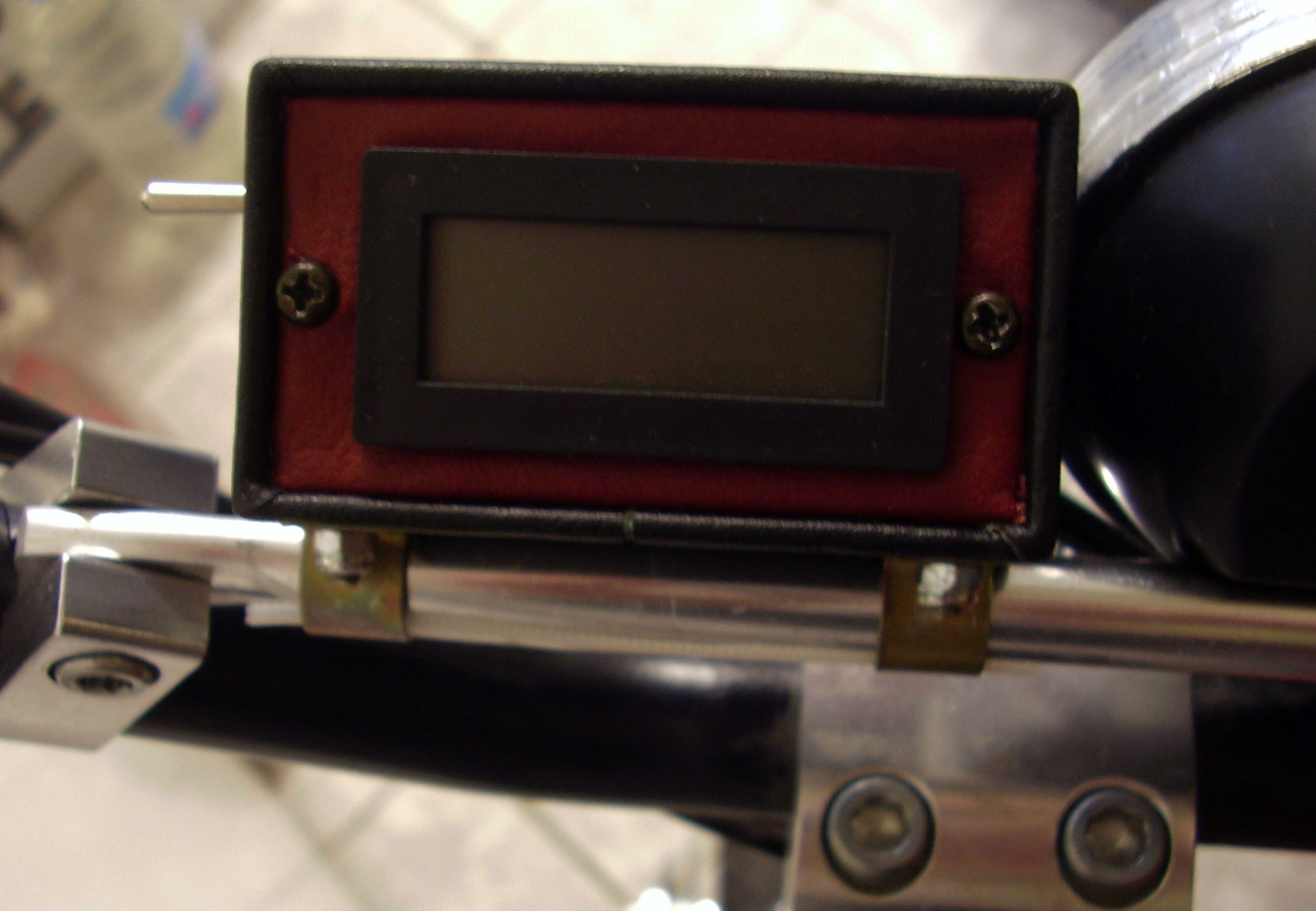

Привет фенове на електро-транспорта! Казвам се Тодор и вече трета година карам тротинетка на ток. Наскоро сътворих DIY амперметър с датчик на Хол и искам да го споделя с вас понеже виждам, че има интерес към разни уреди за измерване. Ако някой прояви интерес ще разкажа подробностите. Качвам няколко снимки и платката във формат *.LAY (Отваря се с програмата Sprint Layout). Проекта излиза около 25лв., като най-скъпото е дисплея - 17лв. от Conrad. Останалите части се намират лесно и струват стотинки. Датчика на Хол е към 2 лева.

P4150331.JPG Дисплей.
P4150335.JPG Сензор с клема.
Схема на Оп.Усилвател - от Интернет.
Hall Sensor Current Adaptor.jpg (57.12 KиБ) Видяна 7173 пъти

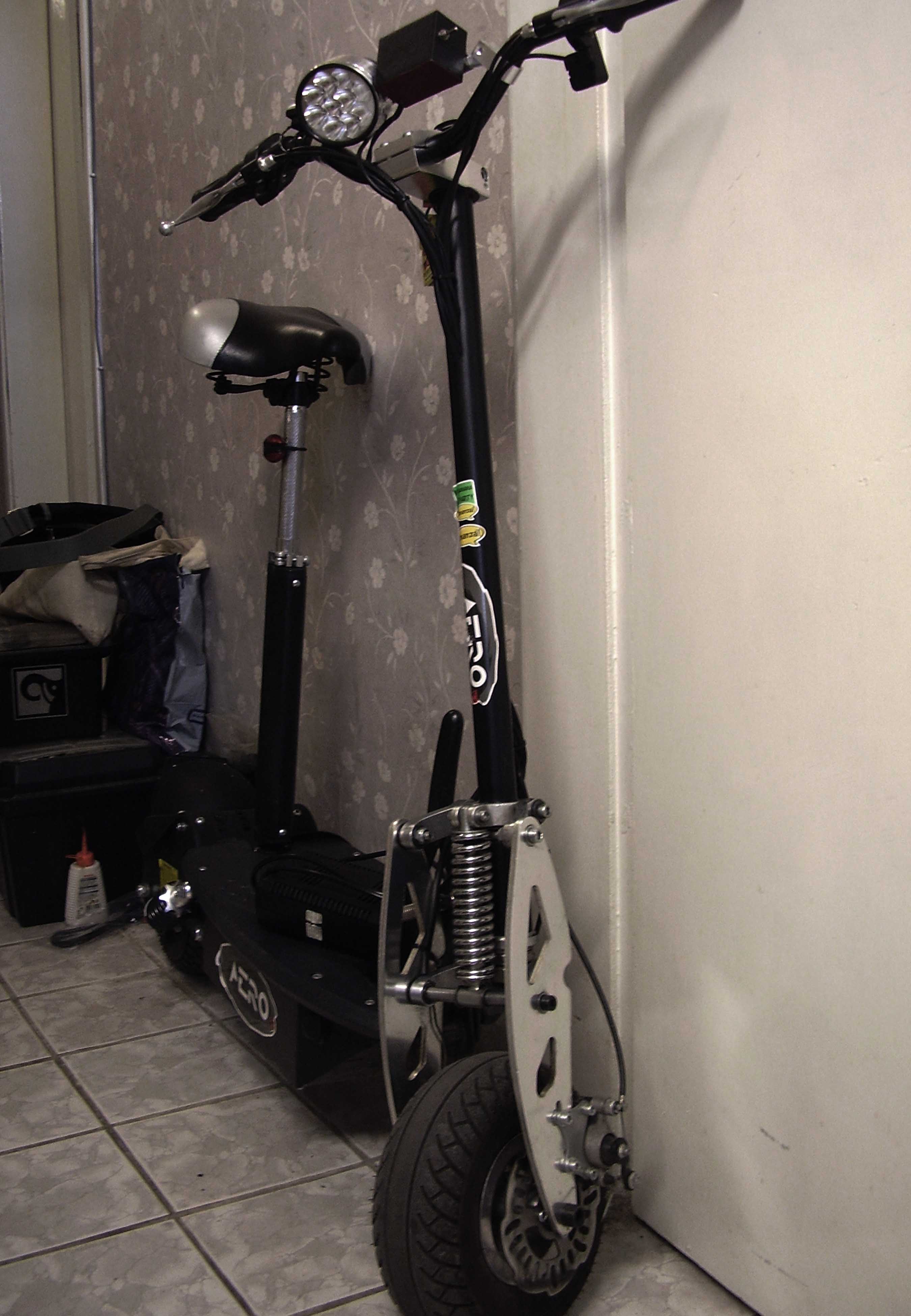

P4150330.JPG Тротинетката.

Здравейте, фактически тази тротинетка я карам за втора година. Преди това имах една друга но я продадох и си взех тази понеже вече се бях зарибил. Купена е от София. Лесно ще намерите магазина ако напишете e-scooter 800W. Тротинетката е на 36V, 800W, батериите 12Ah - оловни. Успешно изкачва подлезите с моите 80кг. отгоре. Миналата година сложих по-бърз заден венец (тротинетката е с верига). Максимална скорост по равно шосе - 23км/ч. Не знам ако модна ШИМ-а, дали няма да тръгне по-бързо. Така и не намерих време да я закача на осцилографа. Батериите още си държат капацитета или поне не са се променили осезаемо. Сериозно съм се замислил за някоя модерна 3 килограмова батерийка. В същност това е и причината да си сложа амперметъра. Исках да добия представа в какви граници се движат амперажите при тръгване, тръгване с мръсна газ и палене на гуми :-D , нагорнище и т.н., и да си направя сметка каква батерия ми трябва. Но това май ще е догодина, нека се скапят първо тези батерии. Иначе от снимката се вижда най-общо как изглежда тротинетката, седалката се вади барабар с колчето, може да се кара изправен. Центъра на тежестта е ниско и това прави тротинетката изключително стабилна. Има приятно меко окачване. Има и доста слабости. Например : няма калници! Кара се само при сухо време. Като цяло изработката е типично китайска, изпуснали са да вземат ноухауто от германците (понеже оригиналния вариант е Германски). Това е в общи линии. В Youtube (e-scooter 800W) има клипове.
