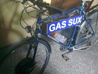

sasko12345 написа:
Да акумулаторите са важни къде са. Я пратете снимки на колелата ви да видиме кой какво е сглобил. А пък като завали сняг ще тестваме кой е стабилен.
Ето една снимка от преди малко, скоро време ще минавам на литиеви щото тези сдават багажа вече :)
