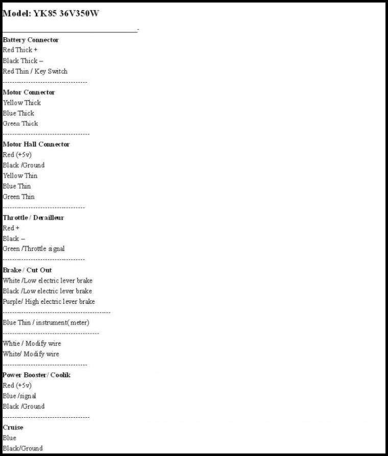

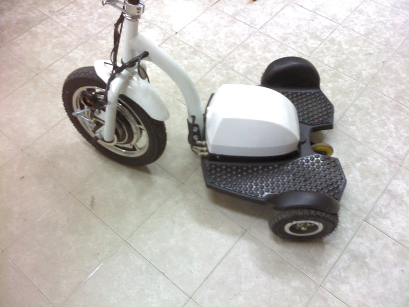

Много благодаря. Оказа се, че освен фазите на мотора са объркани и кабелчетата на датчиците на хол. Доста бързо улучих правилното им място. Всичко вече работи :mrgreen: . Трябва да почерпя :partyman:
Супер радвам се че съм помогнал :) пусни някви снимки на машинката.

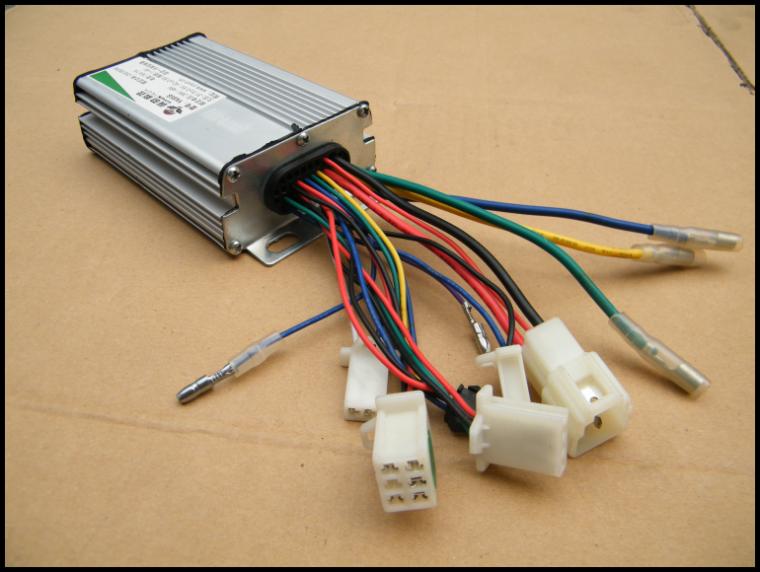

Малко са кофти снимките с телефона, но по нататък ще кача по хубави.
Качвам и означенията на кабелите по цветове. Предполагам на всички китайски контролери кабелите са еднакви и може на някой да са от полза.
контролера
Характеристиките на контолера
yk85 36v350w.jpg (41.53 KиБ) Видяна 3491 пъти

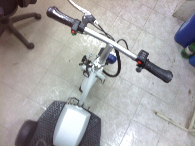

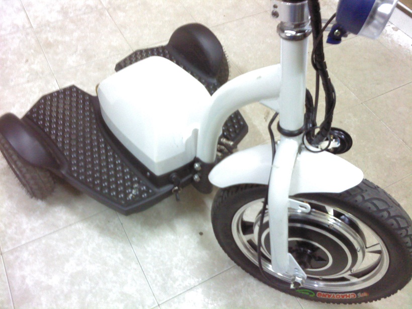

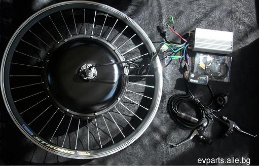

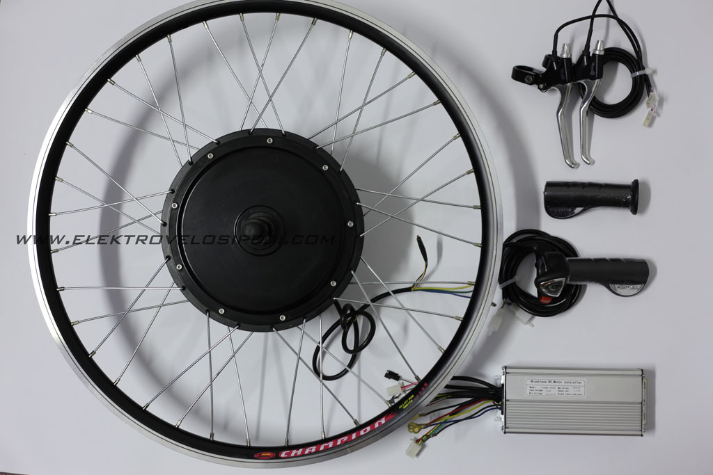

Здравейте на всички предвижващи се на ток. От скоро съм набелязал няколко кита от 1кв на 48 волта. Единият е на голден мотор пипе 3 а другите два са от български сайтове не знам удачно ли е да ги спомена като единия кит е с доста голям на вит хъб мотор черен на цвят и изглежда обещаващо но и по скъп съответно. Искам да се допитам до вас какво е най удачно да се избере на 48волта.
big kit.jpg (52.06 KиБ) Видяна 3779 пъти
filmatoplo - майстор
:) И мен ме интересува -реално върши ли работа това чудо :? и колко вата мотор е най удачен , заслужава ли си 250-350 ватов , или направо да скачам на нагоре .Дайте едно клипче на реално колело в действие , ама нашенско .
