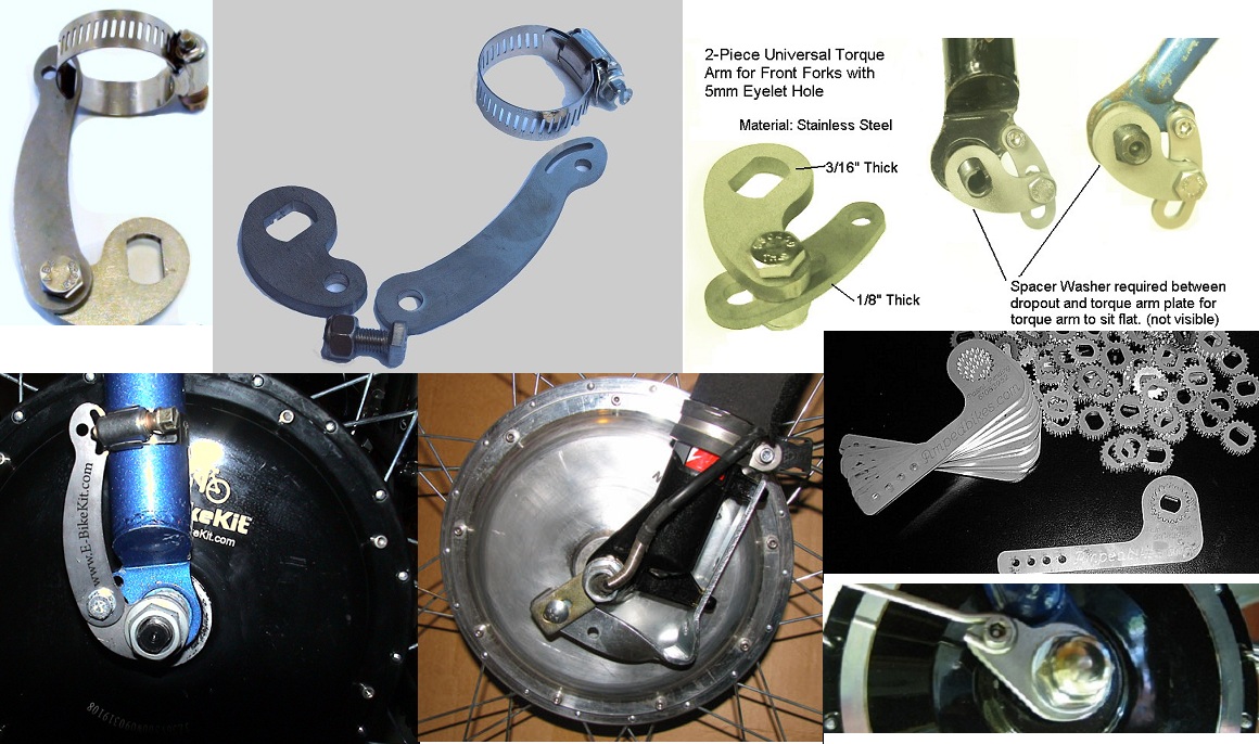

Първата сериозна повреда се случи отчупиха ми се ушите на вилка СР сунтоур долу дето се държи двигателя. Мега брутално е при 40 км в час/
ndinev
- Мнения: 93
sasko12345, как не си се пребил...
Отдавна ми се върти тоз въпрос с вилката в главата. В тубата гледах за някъкви планки които поставят хората за да не са превърта колелото в вилката. Изрязаваха си го сами от разни дебели ламарини с профила на оста на хъб мотора.
някой има ли информация по въпроса защото това е сериозен проблем. как може да се предпазим от това
едит: ludiagsm май отговори
... има ли да се продават някъде. даите снимки от монтирани такива
