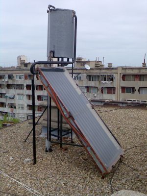

Татко,направи такава система преди около 5-6 години,излезе ако не се лъжа 300-400 лева.Ще кача снимки през деня.Перфектна е.
gorgidanchev
- Мнения: 499
Дай снимка де. Ако е толкова ефтенко почвам и аз.
veselin genchev
- Мнения: 201
Готово.
gorgidanchev
- Мнения: 499
Благодаря.А може ли и някаква схемичка.
