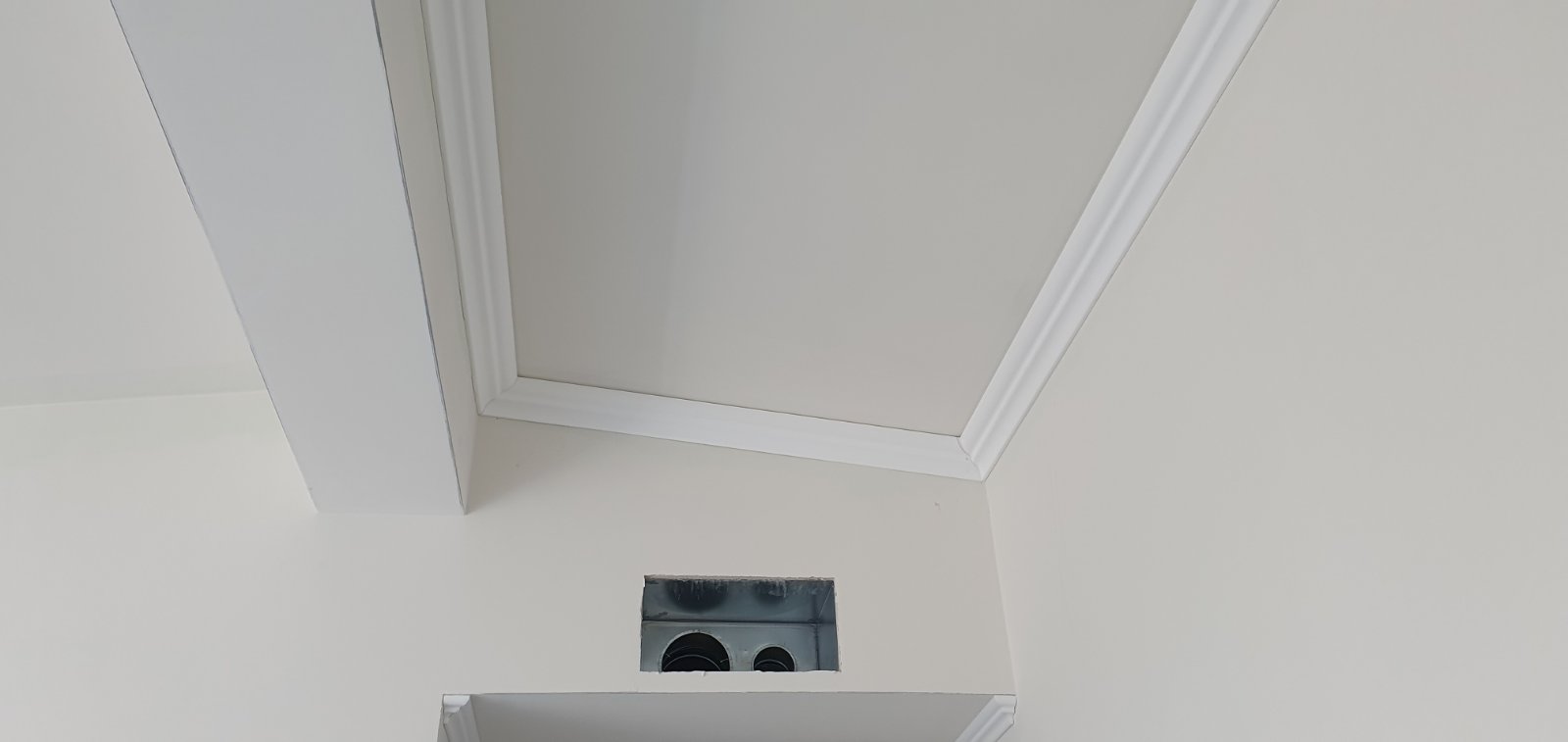

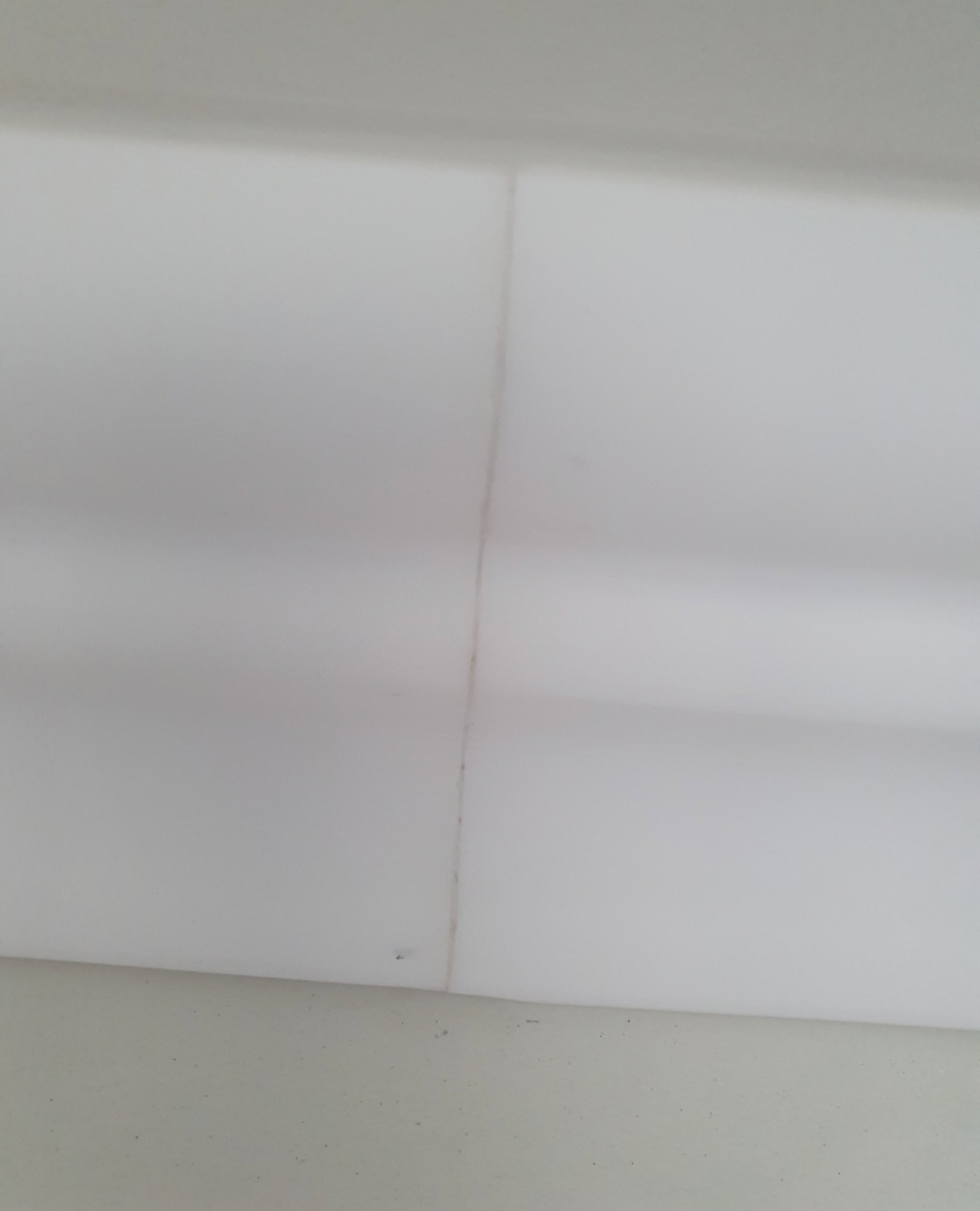

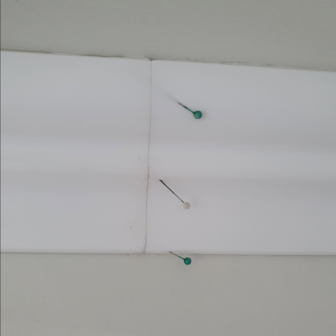

Тъкмо приключване това упражнение.Ако искате утре ще снимам самите фуги.Използваме adefix P5 и излишното количество се изстъргва с нещо като мини шпатулки.Мъжът ми го нанася веднага след като ги залепи с течен пирон и използва карфици,за да ги задържи заедно .
Утре ще направя по-близки снимки.
gibson58 - специалист
Да , ще ми е интересно как са се получили фугите.
nelina_london - специалист
Направих снимки,но не виждам особена разлика на запълнени и незапълнени фуги на нормалните снадки.Но съпругът ми е правил такива от камък на външни фасади и има опит.
Преди фугиране
След
