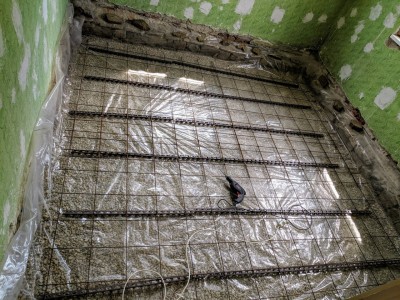

Ако основата с пръст и сгурия отгоре как се процедира? Може ли да насипя чакъл и замазка отгоре или да махна сгурта и насипвам чакъл ? Хидроизолация нужна ли е и ако да- къде се поставя ?
И един въпрос за армиращата мрежа и майките - майките се правят на 20-30см от стената и мрежата се поставя между тях ?
шоп - майстор
Миналата година правих подобно упражнение.
Махнах сгурията. Отдолу бе баластра. Насипах пясък, подравних и вибрирах с виброваляк.
Отгоре найлон и 14 см фибран върху найлона. После армирана замазка с пластификатор и водно подово.

пон яну 04, 2021 4:43 pmelby написа:
Мрежата на цяло, със застъпване, майките върху нея.

Добре, но мрежата нали е на "крачета" ? Като се постави и после като се правят "майките" трябва да се стъпва върху нея. Тогава няма ли да се почупят крачетата и мрежата да легне на земята ?

вт яну 05, 2021 9:45 amelby написа:
Какви крачета? Има си дистанционери за армираща мрежа, с формата на П с отвори по целия профил. Редят се през разстояние и стъпваш между тях. :wink:
Тука лях бетон де, не правих замазка. За замазките ползвах тънка мрежа и подпирах отдолу с тънки ивици фибран.
Не знам при теб какъв е точно случав, колко дебело може да насипеш и т.н.

Добре де, дистанционери или парчета фибран. Но като правиш майките и трябва да ходиш по мрежата няма ли да смачкаш дистанционерите и мрежата да легне на земята ?

Sandman - специалист
Нищо и няма на мрежата. Просто гледаш да не газиш подложките отдолу, мрежата си поддава и после се изпъва пак. Ако някъде неще и помагаш с ръчички малко, желязо е все пак, не е трудно за префасониране.
addicted - специалист
Е няма как да не се гази по мрежата. Като наливате замазката ще летите ли?

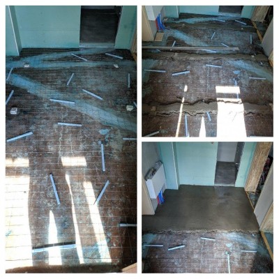

chapara - майстор
Голяма бригада, готова замазка, скроена мрежа, разхвърляне слой замазка, поставяне на мрежата, майки, теглене на замазката, пердашене и туйто. Преди години съм правил по този начин 40 квадрата на 15 смн за един ден. Успех.
