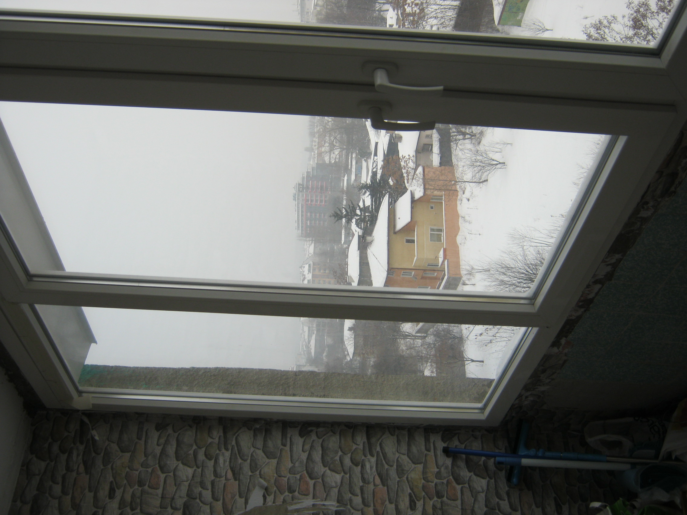

М..да това е важно. Терасата е усвоена още 2010г. има PVC дограма, старата дограма не сме я сваляли (но стои отворена) до сега защото чакахме да почнем направо целия ремонт. За сега няма проблеми, като изключим студа. Задължително ще сложим изолация и на стените но смятаме да е 2 см, другия вариант е да направя външна. Терасата над нас не е усвоена, а под нас отдавна е усвоена. Едната стена е външна, а другата граничи с другата стая. Строителството е ЕПК, като половината стени са тухла. Апартамента като цяло е топъл и сух. Изложението на терасата е югозапад.
Как да го измия, само като почистване ли? С каква пяна да залепя? Ето и снимка на дограмата.
За това питам, за да не плача после :)

Ivnova написа:
Миенето - основно забърсване на прах и (ако има) някакви мазнини.
За пяната тук:
viewtopic.php?f=16&t=35897&hilit=insta
Там има линкове и към др. дискусии по въпроса.
П.П. Към неусвоените тераси и др. неотопляеми е хубаво да се засили изолацията.
