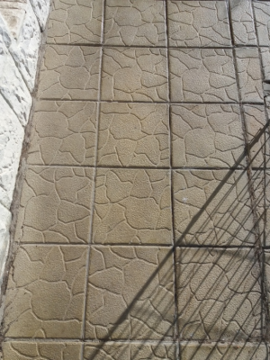

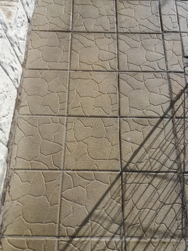

Първо снимки на лице и гръб да видя?
Andri01 - майстор
Ето как са наредени плочките в двора:
