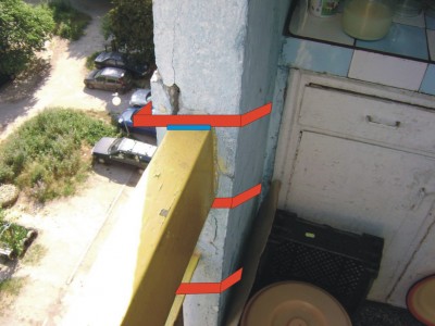

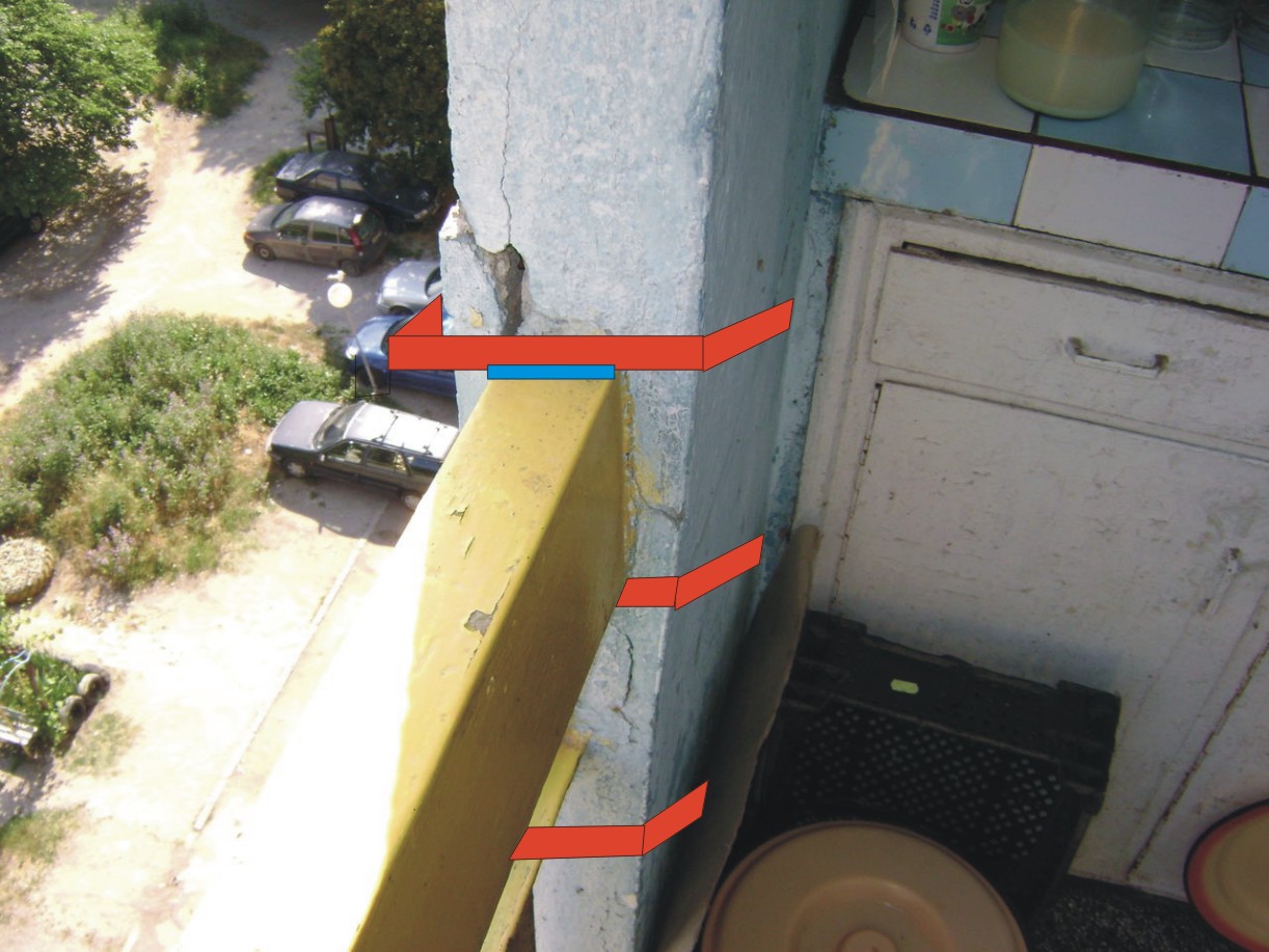

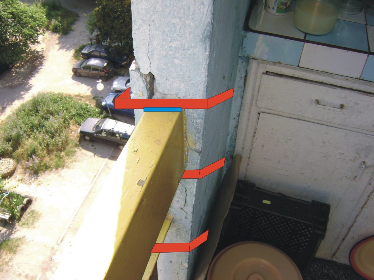

Помагайте , моля:)
koveslav
- Мнения: 2216
За минаващите отдолу в момента откъртеното парче мазилка е най-голямата и реална опастност.Парапета все пак има още няколко крепежа в пода,макар и да са поизгнили. Трябва спешно да доизкъртиш мазилката според мен.Тази малка стена вероятно е подзиждане с единична тухла и парапета е заработен в нея-супер кофти идея.Ако е бетон,може и до някоя арматура да са се докопали и да е заварен,тогава ще е по-добре.Ако парапета след изкъртването е много нестабилен,един от бързите варианти е да монтираш с 2-3 дюбела парче шина от вътрешната страна на стеничката,да огънеш шината по ръба на стената и да завариш парапета за нея.Правиш го в горната част на парапета.Не съм си играл да рисувам по снимките,просто не съм работил с такива програми като колегите,но дано си ме разбрал.
- Мнения: 5
Благодаря за съвета колега . Значи това откъртеното незнам от какво е станало , то е като лист бетон , едно цяло е . Мисля че няма тухла там като гледам разреза отвътре , само бетон е , някакъв кофраж е направен от 2 парчета , така да го кажа , това което се е откъртило , или по-скоро отлепило се ме притеснява как ще се оправи , защото е едно цяло голямо парче и незнам как ще се изкърти , все пак съм на 6тия етаж и това нещо е извън терасата ми .
Да речем че тази стена се оправи , според вас как е по-добре да се направи парапета ? Ясно е че сам няма да се справя , ще търся фирма за цялостно решение . Просто ми беше интересно какви са ми опциите за парапета , защото тия новите дето сега ги правят ми изглеждат много паянтови . Благодаря за включването още веднъж .
koveslav
- Мнения: 2216
За дизайн и здравина-избора е твой.Има много варианти в нета,снимки разни,красоти и т.н.Всеки има собствен вкус,виждания и финансови възможности.По-деликатния въпрос при теб е монтажа и той зависи от въпросната стена.Ако тя се окаже паянтова и ненадеждна,здрав вариант е да се пуснат вертикали(метални колонки) в двата края на парапета и те да се фиксират в тавана и пода.Ако се изпълнят от профил "кутия" с прилична здравина,парапета ти ще стане независим от здравината и масивността на останалото строителство.
