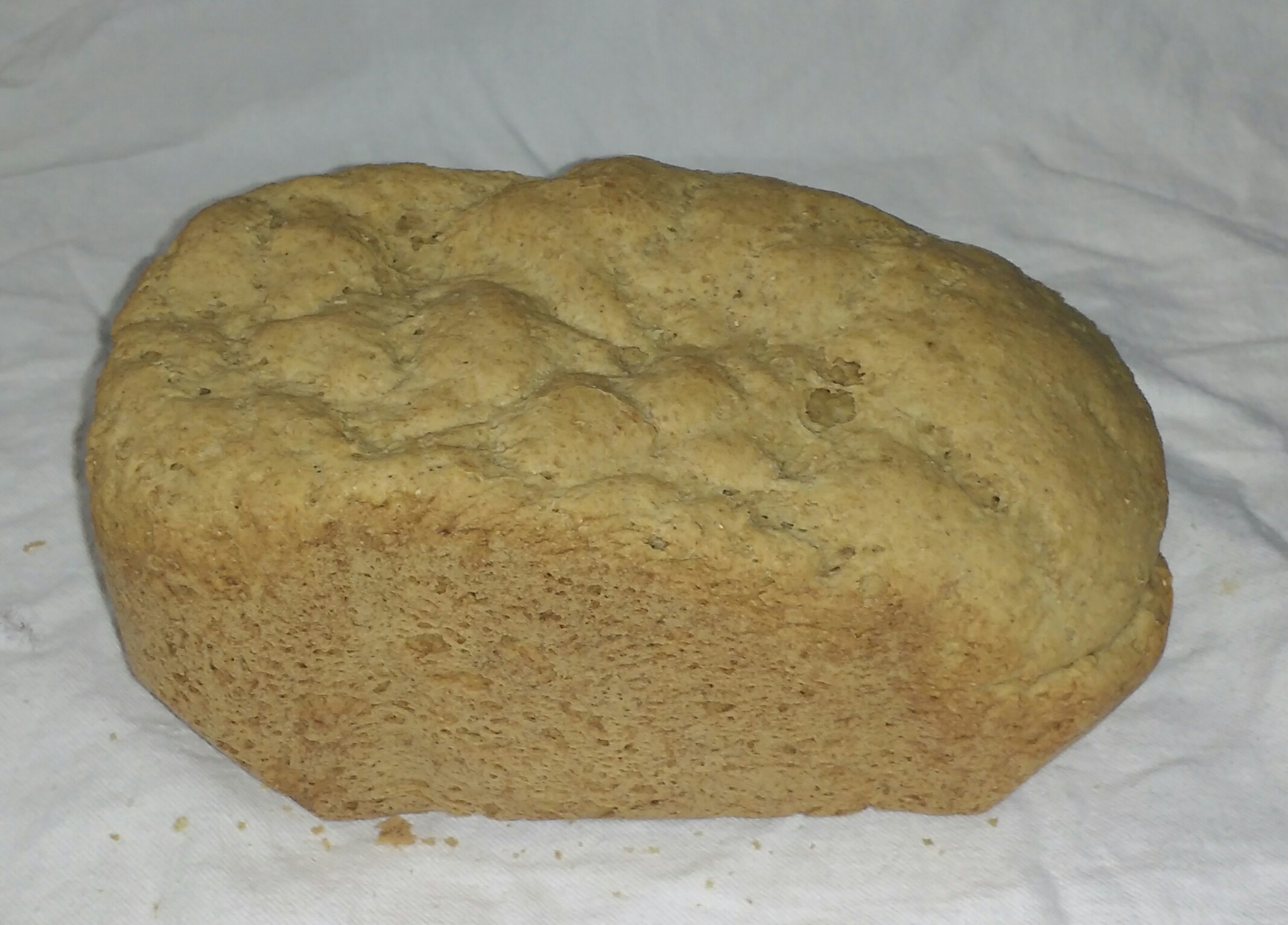

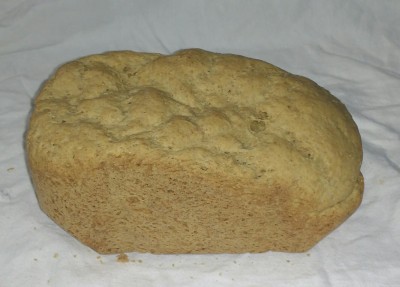

Ето го готовият хляб.
Само няколко пояснения.
1. Хляба е малко по-малко, защото бялото брашно свърши - само 90 гр. и добавих пълнозърнесто брашно, което също свърши. Общо 220 гр. бяло и пълнозърнесто.
2. Количеството лимец е 280 гр., което направи хляба "по-черен" и не толкова бухнал.
3. Когато се ползват тежки брашна - лимец, ръж, пълнозърнесто и т.н. трябва да се намали количеството на водата.
4. Захарта се слага, за да взаимодейства с маята. Затова ако ще ползвате тежки брашна, би било добре разтворената мая да се сложи отделно от нея.
5. Не оставяйте хляба във формата за печене, за да не се овлажни. След като се извади хляба се обвива в кърпа и се оставя на някаква скара, т.е. да е във въздуха и да отдаде нормално температурата.
Що се отнася до корпуса/капака на хлебопекарната, няма видими деформации. И аз както повечето колеги я оставям отворена, за да изстине по-бързо.
