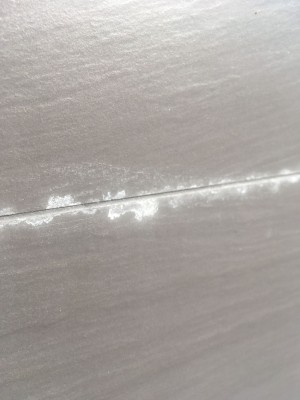

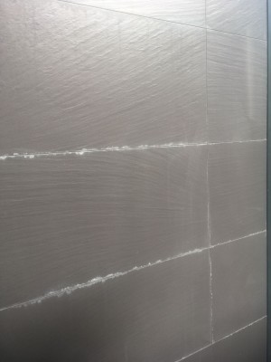

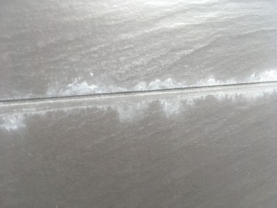

надявам се някой да може да помогне с моя проблем. Фасадата на следния имот е от гранитогрес и на места, около фугите, са се образували едни отлагания, които аз оприличавам като варовик (може и да греша). Опитах с интензивно триене, но без резултат. Някой може ли да предложи някоя домашна хитрост или препарат, които да помогнат с този проблем като се запази качеството на плочката, разбира се.
Благодаря предварително!

Всяка домакиня знае, че киселина почиства котлен камък. Всеки препарат за миене/почистване на теракот/ГРАНИТОГРЕС/фаянс, ще ти свърши работа. Също и обикновен оцет, също и кислол. Ако можеш, пази фугата
Благодаря, ще опитам. Успешен ден!
