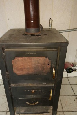

Здравейте.
Това е камината не знам колко kW е не пише. Тя е на първия етаж при нашите. Аз съм на втория етаж, който е 90 m2. В стаята имам радиатор 2 метра 5 kW . Мисля от водата, която се връща към камината (с каква температура може да е, ако се поддържа 60 г.) Да вържа подовото, което ще е в хол-кухня 25 кв. Добре ли ще е, ако сложа тръба около 150 метра със стъпка 17см горе долу.
Каква може да е изходната температура от радиатора.
И какво мислите за аматьорската "схема" благодаря.
speka_rs - майстор
За температурата зависи от много неща, най-лесно е да се измери като работи системата. За аматьорската схема - ще работи, ама как е много не предвидимо. И след това дали камината ще може да вдига пак 60 градуса ?
