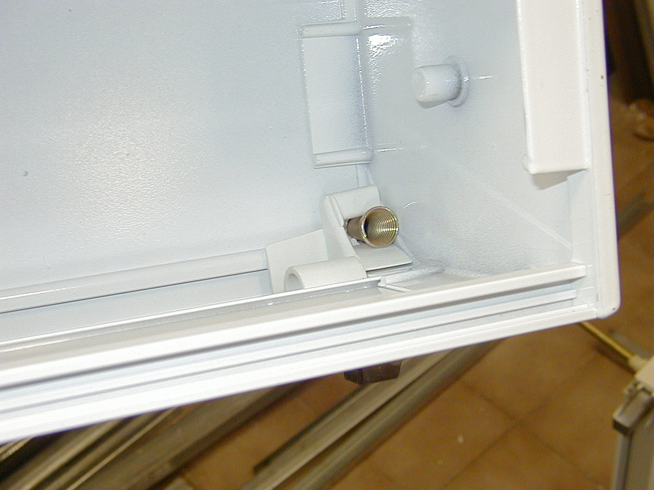

600 лв за гаражна врата. Но може и по-малко...... А за щора разликата е в пъти. Отварянето може и да е с б утон, а не с дистанционно. А може и управление с телефон, ай-фон, ай-пад.......Мисля си, че е по-лесно да натиснеш бутон(ако не ти се дават пари за дистанционно), отколкото да въртиш манивела (абе, в кой век живееш :? :) ).
Понеже форума е 'направи сам' бих ти дал насоки как да си монтираш мотор на вече изработени щори, но две причини ме възпират:
1. Преди две години давах съвети на един малоумник как да си прави щорите. Като благодарност получих заплахи и никаква обратна информация какво се е получило от съветите ми.
2.(и по-важно) Ако си закупиш двигател ще ти бъде продаден за повече пари без монтаж, отколкото нормално струва с монтаж. При това положение мисля, че е по- добре да дадеш пари за щори с монтиран двигател .
Има голямо значение също кой е изработил щорите за да бъде автоматизацията безпроблемна. Т. нар. от някои реномирани фирми изработват щорите доста мордарски и спестявайки дребни, но важни неща, които бъркат работата на щората(особено с мотор). Казвам го не защото съм го чул от някъде, а защото съм отварял доста такива щори и защото от зор започнах аз да си ги произвеждам-просто ме е срам да продавам боклуци на висока цена.
Прозвуча доста като реклама и има търговска насоченост, което сигурно ще предизвика негодувание от страна на модераторите, но ми е за първи и сигурно за последен път (не съм продал на никого нищо тук във форума)-просто ми е болна тема цената и изработката на 'реномираните ' фирми.
пп Ето снимки на щора, която съм изработил аз.
