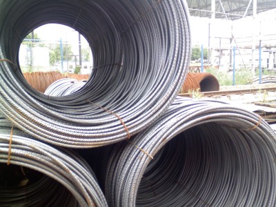

Не му трябва нагряване за 8-ца, аз студено изправях 12-ка и после огъвах... е да имаше гърбица, но не пречи за дейността за която трябва.. все пак арматурото желязо е за армиране на бетон, та там не се изисква кой знае каква прецизност..
Менгемето на което го изправях има две "ролки" поствя се на правилното място и напъваш.. моето беше около 100кг, но на 12мм щом го изправих и сгънах на ръка не е проблем, а и не съм някой здравеняк... отне ми около 2 часа..
Ползвах ролките на такова менгеме..
