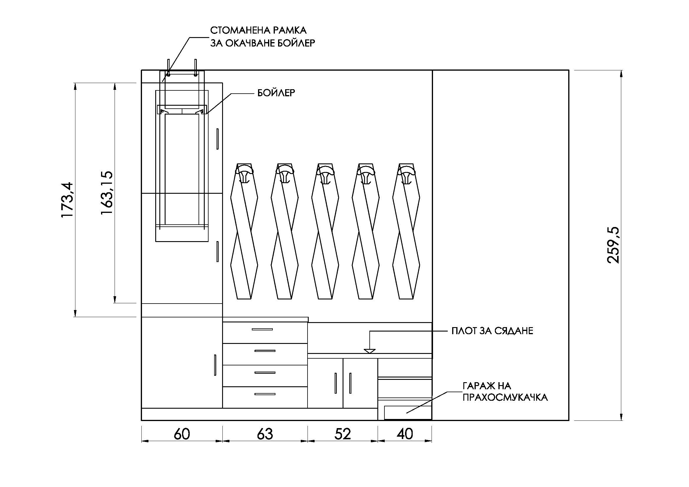

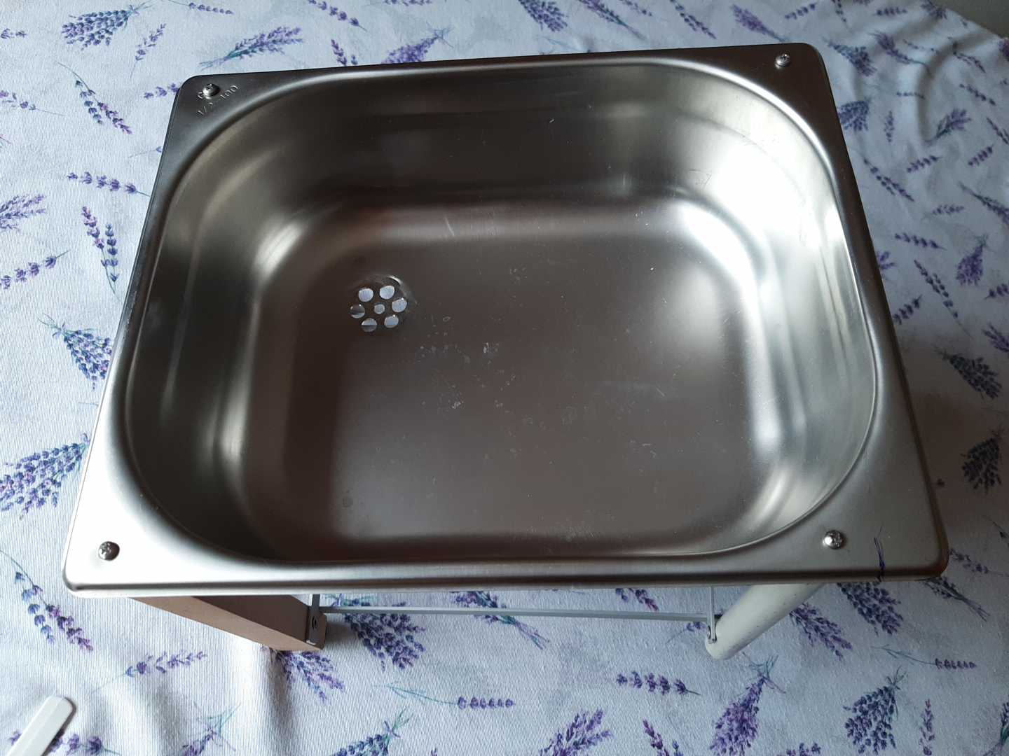

Предназначението е за зумпф под бойлер монтиран в гардероб, да улавя нещо капещо и през сифон да го отвежда в канал Ф50 в стената.
Тази идея ми доде в мисълта след това
Но пък се получи като мини мивка, примерно под стенен смесител.
Тавата е от МЕТРО готварския щанд. Но не помня на каква цена.

Това си е мивка без преливник за монтаж в плот, а че някой Ганьо се е направил на интересен, слагайки 4ри крачета , е друга бира. Имам две такива от 80те години някъде в мазето.

Ко не разбрахте, човека си е взел тава от метро, сложил е крачета и пробил и ще я сложи под бойлер в шкаф, за защита когато някой ден протече бойлера.
Със същия успех може да се закачи директно под бойлера, за да се ползва пода за нещо друго.

Sumpf, или зумпф. Използвал гастронорм от Метро. Не бях виждал с отвори за дрениране.
chapara - майстор
:-D , не знам как му викате, ама е още една евентуална язва за миризми и хлебарки. Ако ще дренира, тапа не може да се сложи и при това положение трябва да се слугува на сифона, та водния затвор да работи. Ааа бе, бойлер в гардероба :? :? :shock: ,по мое мнение, тъпо!

Мани ги крачетата - требаха ми за да мине под тавата сифона. Те като и отворите и "бомбандирането" (изтумбването около тях) са "направи сам".
Материалът е:
kozl написа:
тава за сладолед ли за манджи ли :?
Размери 325/265/100 мм.
Ако шъ е мивка бих я окачил на конзоли.
А да сифона е и с клапа.
По тъпо не можех да го замисля :-D

Чеки ся, тоя сифон ти ли го прави или така си дойде? И ако така си е дошло - пасва ли на него нормален сифон?
Питам, щото трябва да сложа малка мивка до пералнята. Обаче като гледам колко струва малко корито (до 30-35 сантиметра ширина) и ми се отщява да го правя.
kozl - майстор
Е сифона не съм го снимал, защото не е при мен.
Това е само коритото, което надупчих и го огънах при надупченото да заприлича на цедка за сифон. С болта стягам сифона отдолу под надупченото на тавата и умивалника готов.
Ма по-дбре бойлера да си стои мръсен и да се не подмива :-D
Е да ама се случи и му доде редо на "мивката" :roll: . Иначе отдавно го бех замислил това.
