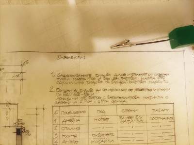

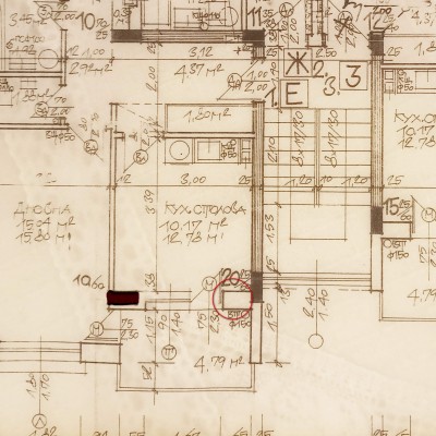

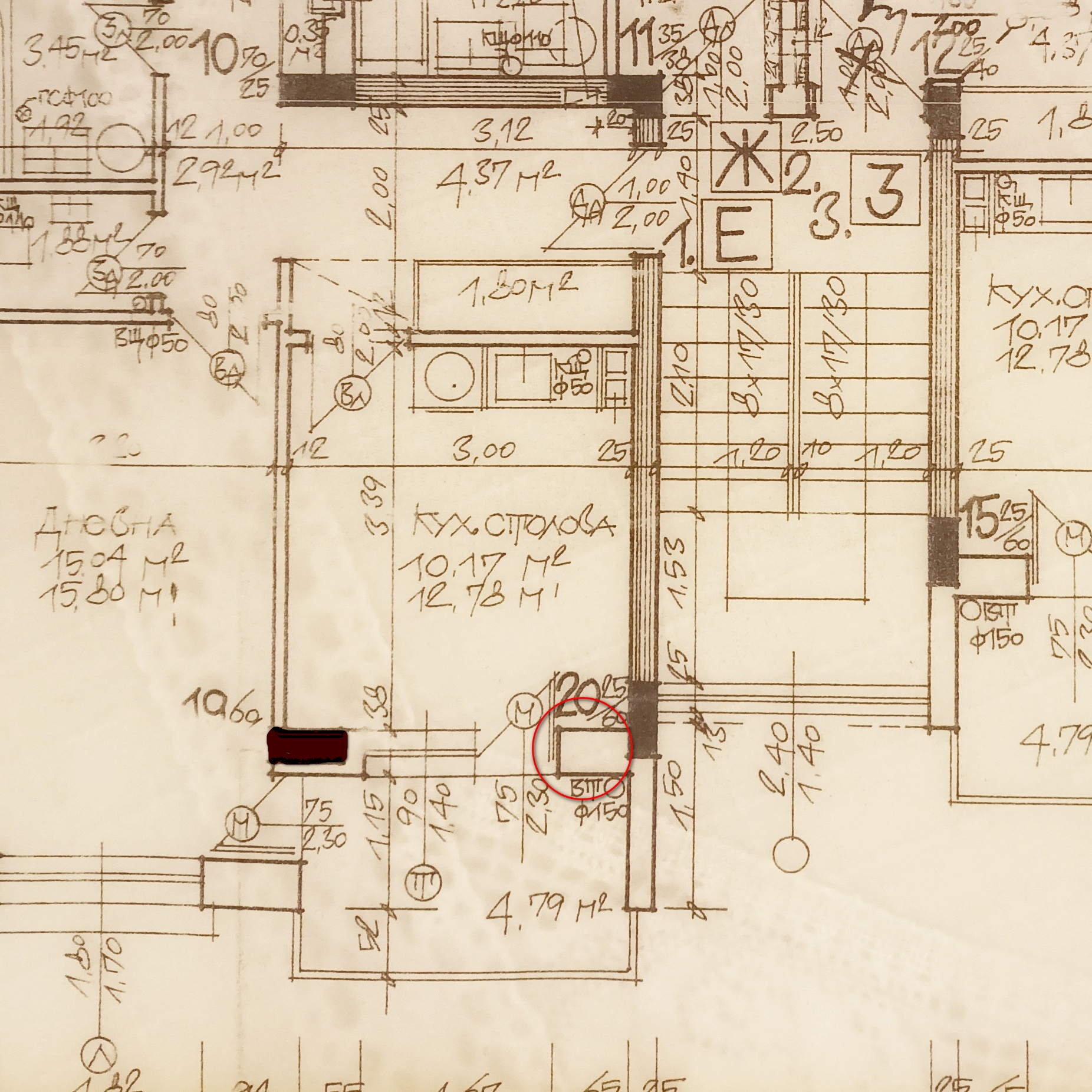

Тухлена кооперация на 4 етажа от 95-година. Кухня с усвоена тераса. Има две полу-колони или както там правилно се наричат (прилепени към стените), където по проект между тях е трябвало да бъде поставена дограмата (пистолет). Едната колона е тухла - проверено. Другата е бетон. Искам да премахна тази, която е тухла. Взех чертежи от архитектурно бюро, които прилагам към тази тема. В червеното кръгче съм оградил колоната, която искам да съборя. Прилагам и легенда към чертежа. Отделно има трегер над двете колони по тавана на кухнята (м/у. кухнята и терасата), който разбира се няма да бутам.
Моля за професионален съвет. Според вас може ли да я махна или не? Благодаря!
