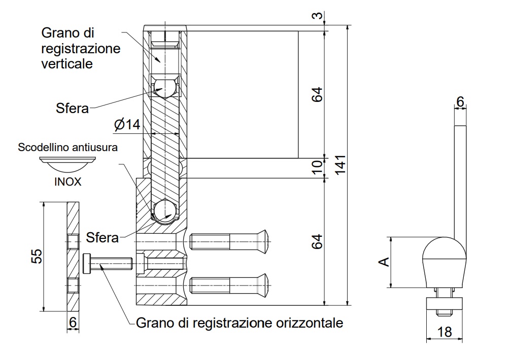

За конкретната врата, знае ли се кое точно скърца? ... Или най-общо "пантите"
Аз на онази снимка вижда изкривена панта, та ме налягат едни предположения...

И аз така на пантите на гаражните врати. Даже се продаваха панти отворени отгоре, НО ...
Има съществена разлика в пантите като възможностти и лагеруване.
Тези от снимката имат възможност за регулировка на крилото по височина с навиване, развиване на скрития болт .
Лагеруването е доста различно. Осовата сила при регулиращия вид се поема от съчмата м-у мъжкото на долната част от пантата и скрития болт. При обикновените панти осовата сила се поема от контакта на широката мъжка част и цилиндъра на женската част. Именно там от триенето се получават нащърбвания и яко скърцане. Така се случи с вратата на входа, която съм смазвал през отвори в женската част. Скърцането премахнахме с подложка на месингови шайби м-у мъжката и женската част.
Е да де, но пантите от снимката в темата не са предвидени за по-горе описаното лагеруване, но то може да се случи, ако се махне скрития болт или се саморазвие достатъчно и мъжката и женската част се долепят.
В случая обаче
виждам гумения маншон, че показва луфт м-у М и Ж част на пантата, с което приемам, че те не са в допир.
Този маншон е тип пружина и е предвиден да прикрива различен луфт м-у двете части на пантата.
Не съм смазвал такива панти, но предполагам, че може да се развие скрития болт на едната панта изцяло и от там да се вкара смазка. През това време крилото ще стои по височина на другата панта. Та смазването панта след патна.
Само че има нещо на което преди отвиване на скрит болт трябва да се провери дали крилото е натоварило съчмите и на двете панти или само на едната, защото ако осовата сила се поема само от едната панта то при развиване на срития болт на пантата крилото ще се свлече надолу.
Също като се развие скрития болт следва да се провери има ли изобща съчма и дали съчмата е все още съчма :roll:

С точните подложки на пода и здрав кози крак, внимателно и с мерене и мислене, може да се повдигне така че пантите да се отворят до 5мм. преди откачане и да се смаже. Когато Ви падне съчмата, сложете грес в женското, бутнете съчмата да се залепи вътре и окачвайте. По принцип може да се монтират и гресьорки. Може също да се развиват винтовете за реглаж на височината един по един, да се смазва така без да се загуби реглажа. Избора е Ваш.

Ако е регулиращ винт независимо отдолу му дали има сачма от там може да се капне масълце.
Тая панта още ли я мажете? Чак при мен едната врата към терасата се разскърца - как да я смажа? :-D
Панта с две сачми.
При развиване на регулиращия винт и капване на масълце ще смаже горната съчма.
До долната ще стигне ... някога. До долната съчма няма достъп и през болтовете...
Козата си сака пръч ама не му пречи като за начало да развие отгоре и да накапе +изчакване на няколко дена ако не помогне веднага.
Мое пък (евентуално) да се стече и до долната съчма.
И ако не стане, тогава да повдига/откача врата
