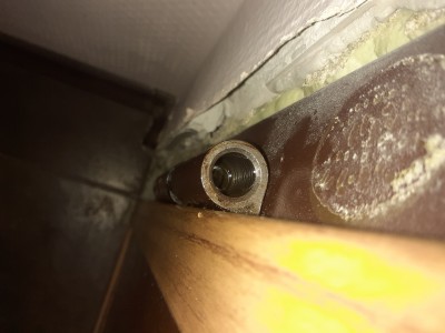

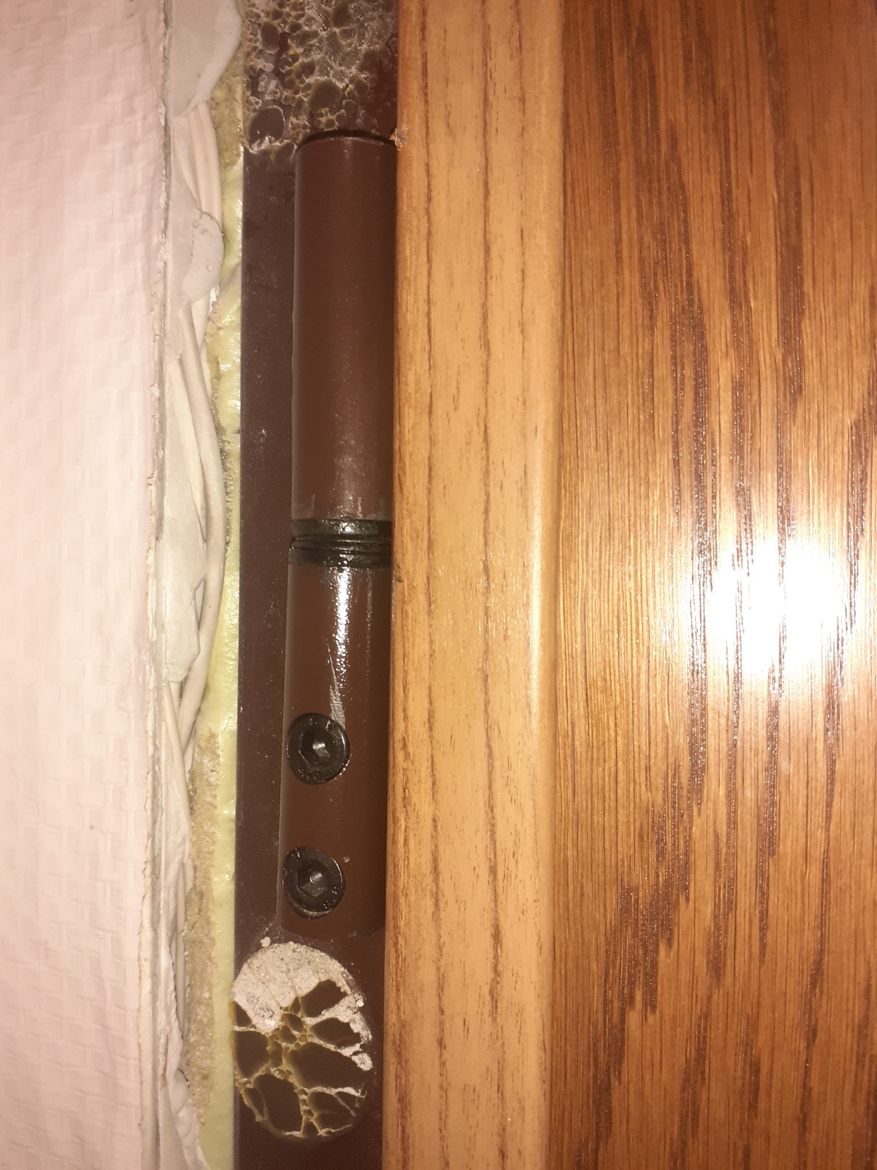

Някой знае ли как да смажа тези панти.Вратата скърца ужасно.Махнах тапите отгоре и напълних с масло и wd40 но никакъв ефект
.Вътре в отвора има един шестограмен винт ,който предполагам е за регулиране по височина.Да не би да пречи на маслото и да трябва да го махна.Не мога да махна вратата,защото тежи сигурно над 100 кила

А за чии ти беше да слагаш WD? Това не е смазка, а чистител.
Провери дали не стърже странично пантата в крилото или перваза.

Леко вдигаш с козия крак вратата щом е тежка и машинно масло им цръцни малко.

Моята тежи повече от 100кг.
В пантите има по една сачма.
Не става с масло с повдигане.
Извадихме я,сложихме грес и 1 час продължиха опитите да уцелим пантите без да паднат сачмите.
chapara - майстор
С точните подложки на пода и здрав кози крак, внимателно и с мерене и мислене, може да се повдигне така че пантите да се отворят до 5мм. преди откачане и да се смаже. Когато Ви падне съчмата, сложете грес в женското, бутнете съчмата да се залепи вътре и окачвайте. По принцип може да се монтират и гресьорки. Може също да се развиват винтовете за реглаж на височината един по един, да се смазва така без да се загуби реглажа. Избора е Ваш.

Да де,ама моята грес модерна-една черна и не дъжеше сачмите вътре в женското.
Абе голяма мъка.
chapara - майстор
Ми ако не държиш да правиш мускули, търчиш до железарията и си вимаш друга.
