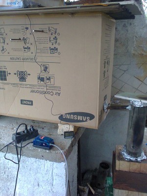

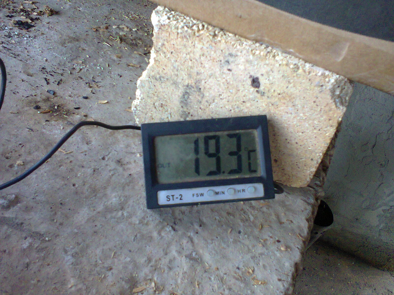

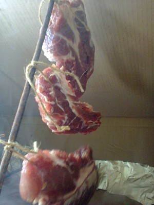

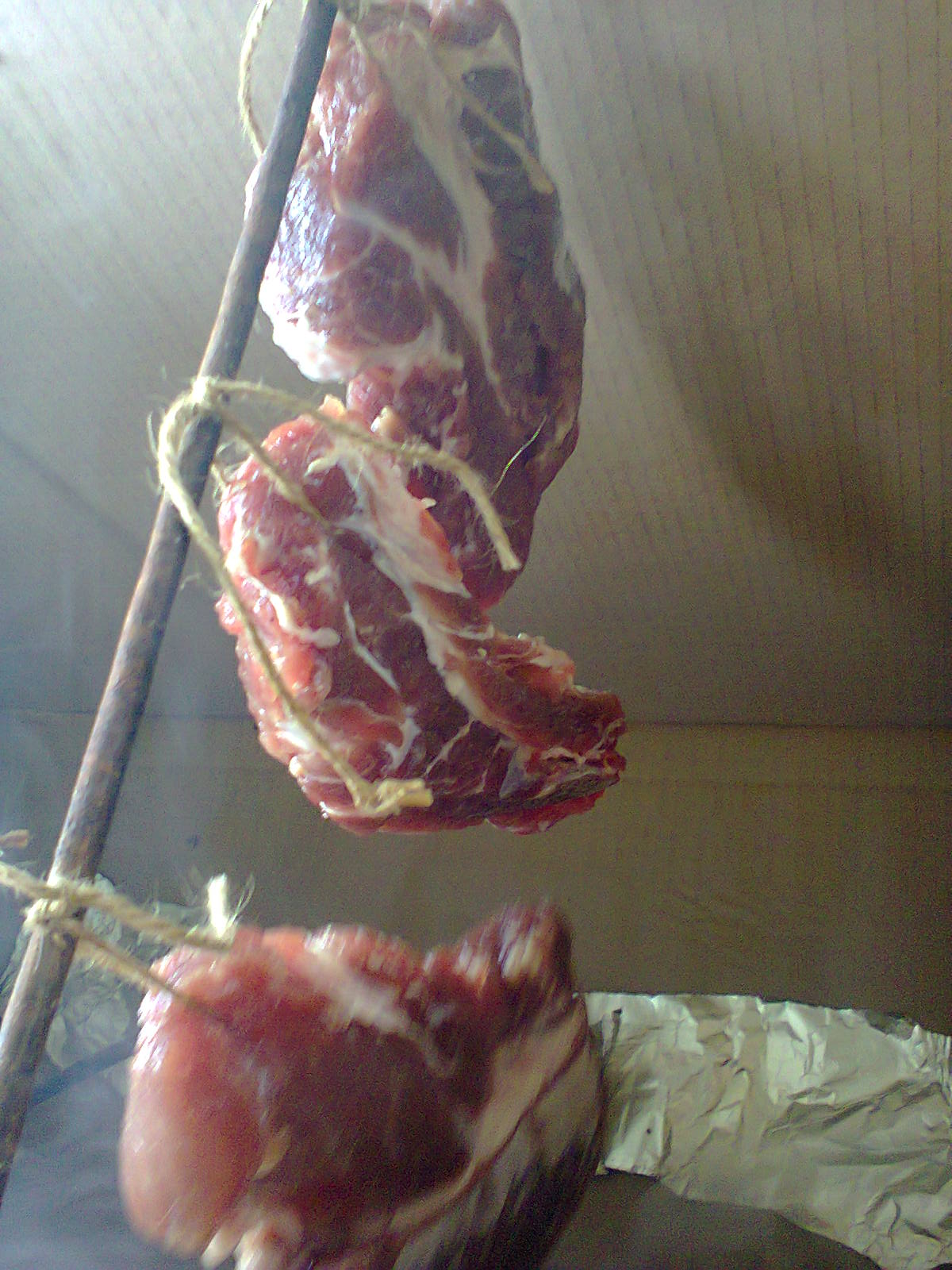

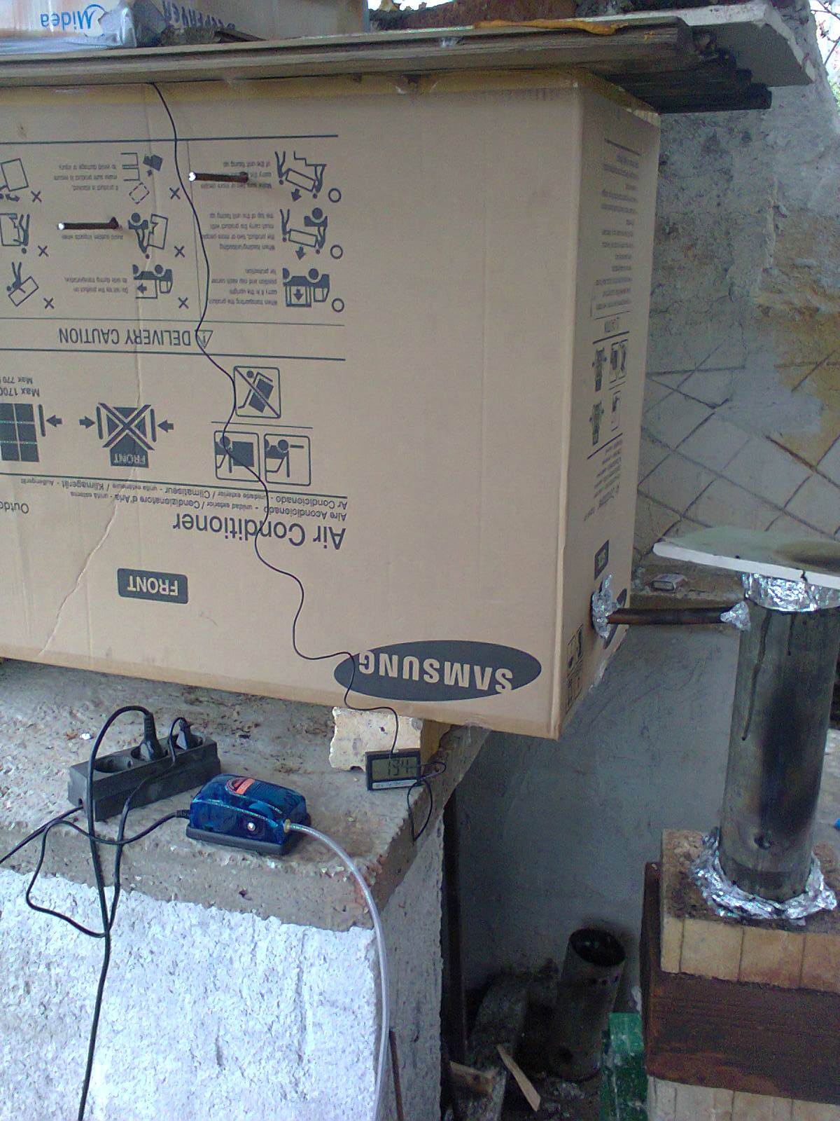

Ето днешната ми импровизация, но установих един малак проблем изразяващ се в това, че температурата в кашона варираше от 19 до 21 градуса. Добре ли е тази температура или да търся начин за повишаването й. След около 2 часа пушене на въпросния материал, същият нямаше никаква видима промяна, което ме накара да сложа термометър и видях каква е температура в кашона.

Няма да стане с 2 ч пушене, на това свинското му трябва поне 8ч интензивен пушек,а за температурата...супер е,все пак системата не е за топло пушене, иначе кашоня ш съ подпали

Използуват се два начина на пушене - студен (бавен) и горещ (бърз). При студено пушене температурата е 20-25-30° С, а при горещото - 70-80° С.
Пушенето в домашната пушилия става при температура 25-30°С в продължение на 5 до 8 дни, докато месото добие златистокафяв цвят.

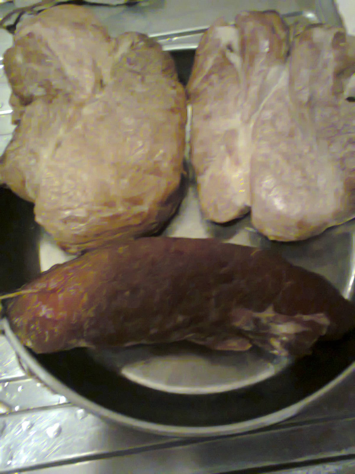

Днес реших двете парчета да ги сложа във вряща вода за 5 минутки (два пъти)и ето резултата на снимката, а третото пърче си мисля да го оваля в червен пипер и други подправки и да го провеся в долния край на хладилника. Ще стане ли нещо или да мисля да ги сготвя с нещо и да сядам една вечер с другарите
