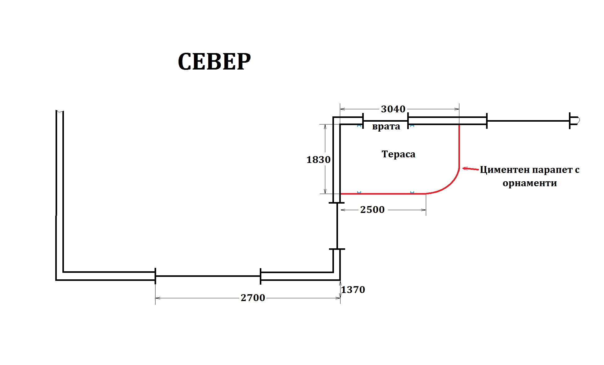

Кажи си! Няма лошо. Приеми го така, правя си покрив на терасата и върху него ще монтирам панелите. Няма да ползвам бързите сглобки. Много са добри и удобни ако ще слагам поне 50 панела на ден. За моите 4 панела са достатъчни 4 дупки и 4 болта. От друга страна бързите скоби между панелите ще ми пречат на специалното уплътнение. Не е ясно това уплътнение дали ще трябва да се лепи или ще е достатъчно само да се набие. Монтажа ще трябва да го проиграя на сухо без панелите защото с тях рамката става 120кг. Доста сериозно тегло. Отделно маневрирането с покрива върху два пъти по-малката тераса... Ще падне мислене.

Откажи се от винкела. Направата на идеален правоъгълник, в който да позиционираш четири по-малки правоъгълника е предизвикателство дори за опитен железар :)
Така както си го нарисувал панелите ще лягат само на две от страните си. Ще трябва да зарязваш жълтите профили така, че да ги изравниш в равнината на винкела.
Тези панели от какъв материал са направени......има ли "месце" в тях? :)
Драсни една скица на цялата конструкция барабар с терасата така както си я намислил, за да мога да дам своите насоки. Дай и някакви приблизителни размери.

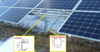

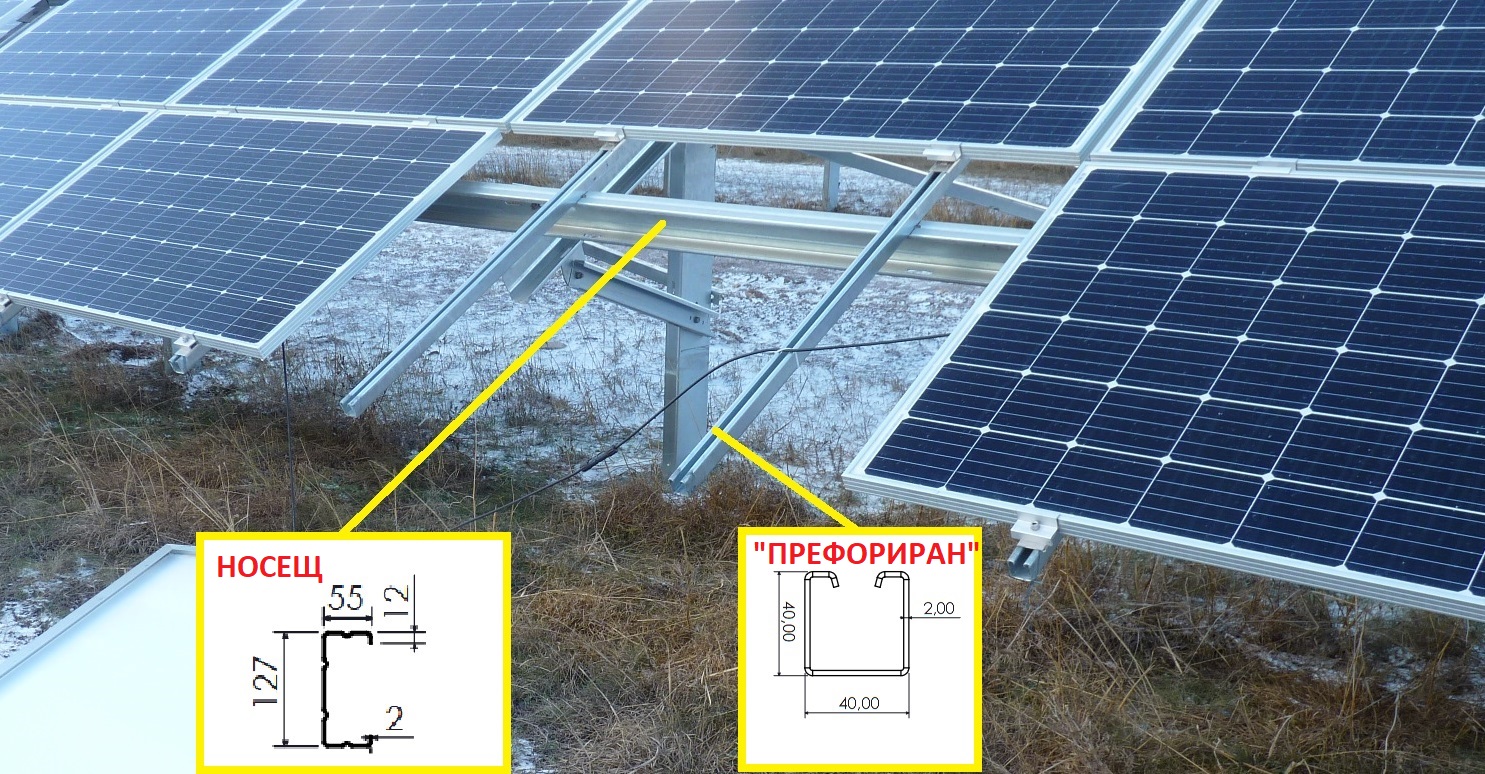

Реална и смятана конструкция. Панелите са с размери почти като твоите но са ТРИ реда.
ПОЯСНЕНИЯ:
- Вятърът иска да "изсмуче" панелите а не да ги вдигне като ги "надуе" отдолу... Не знам как по-ясно да го обясня. :?
- Отделно е снежното натоварване за района - дето вече го писах...
- Цяла рамка по контура на панелите е излишна! Самите панели си имат рамка.
- Перфориран профил 40х40х2 тежи към 2 кила на линеен метър.
- Горещо валцуван профил UPN 40x35 тежи "само" около 5 кила на линеен метър.

Пък и с перфорирания профил може да избегнеш планките. Мисля че пратих картинка/чертеж...
