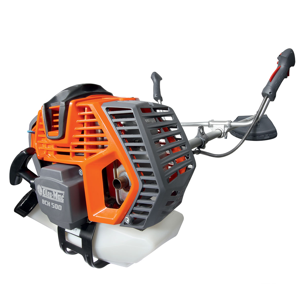

След 8 години експлоатация миналата година моята CG31EBS започна да глъхне при опит за вдигане на обороти. Дадох я за ремонт на Панко (ул. „Евлоги Георгиев“ №32). Той не беше се занимавал с "Хитачи", но прояви интерес и прие да се заеме. Проблемът се оказа в мембраните на карбуратора. Поправи я и след още едно косене я оставих с празен резервоар на съхранение до пролетта. Този април проблемът се повтори, като особеното беше, че на празен ход вдигаше високи обороти, а при натискане на ръчката на газта глъхнеше. Сезонът наближаваше и Панко бе зает с извънбордовите двигатели на лодките. Затова я дадох за ремонт в официалния за "Ташев Галвинг" и "Хитачи" сервиз на "Баш майстора". Там смениха мембраните на карбуратора с такива от "Stihl". Когато започнах пак да кося с нея, след около час работа пак даде същия дефект. Дадох я пак там за ремонт и този път трябваше да почакам над месец, защото се оказа, че трябва да се смени целият карбуратор, та трябваше да чакаме да доставят оригинален (вж по-горе). Когато отидох да си я получа преди два дни, майсторът каза, че проблемът е бил в това, че в този карбуратор има специален регулиращ клапан (върху който ми беше обърнал внимание и Панко), който не бива да се държи дълго сух, защото изсъхва. Значи първоначалният ми подход да държа остатъчна стабилизирана горивна смес в резервоара е бил правилен, макар в това упътване да пише, че не бива. В другото упътване пък пише, че студена се пали с начална газ (със застопорена ръчка на газта), но майсторът каза да я паля без газ, както я бях палил досега.
Междувременно тревата си растеше и аз трябваше да кося по стария начин с електрическата косачка с много дълъг кабел. Все пак реших да проверя какви мотокоси над 2 kW се предлагат понастоящем и установих, че в "Баш майстора" може да се купи "Husqvarna" 553RS с мощност 2,3 kW, диаметър на тръбата 28 mm, антивибрационна система, вибрации 5/7,1 m/s² и обем на резервоара 0,8 l, а "Oleo-Mac" са пуснали в продажба нов модел, който го нямаше, когато купувах CG31EBS. Това е "BCH 500 T" с мощност 2,1 kW, диаметър на тръбата 32 mm, вибрации 7/5,7 m/s², обем на резервоара 1,1 l и доста по-ниска цена от тази на 553RS — само 702 лв, което, отчитайки инфлацията, е по-малко от 399-те лв, които дадох преди 9½ години за CG31EBS. Не се колебах и на 30.V.26 г. я купих от Панко. Той, като ги получи в кутиите им, ги сглобява, та тя висеше там на стената сглобена. Наля ми литър горивна смес, запали я и я пробвахме на обороти. На следващия ден направих първото си косене с нея и видях що е то наистина мощна мотокоса! :) С нея се коси доста по-бързо, отколкото с CG31EBS, с по-дебелата тръба по-малко се люлее, но като по-мощна изгаря и повече гориво на час. После видях, че при малко по-икономично косене един резервоар ми стига за около час и половина, което за мен е достатъчно. В комплекта има самар, по-удобен от стария ми самар, 130 mm глава с 3 mm зелена корда и много хубава разграфена конусовидна мерителна чашка за до 100 ml масло. Лошото е само, че спусъкът (ръчката) за газта е твърд и след известно време ми се уморява десният показалец да го натискам, но засега се справям.
