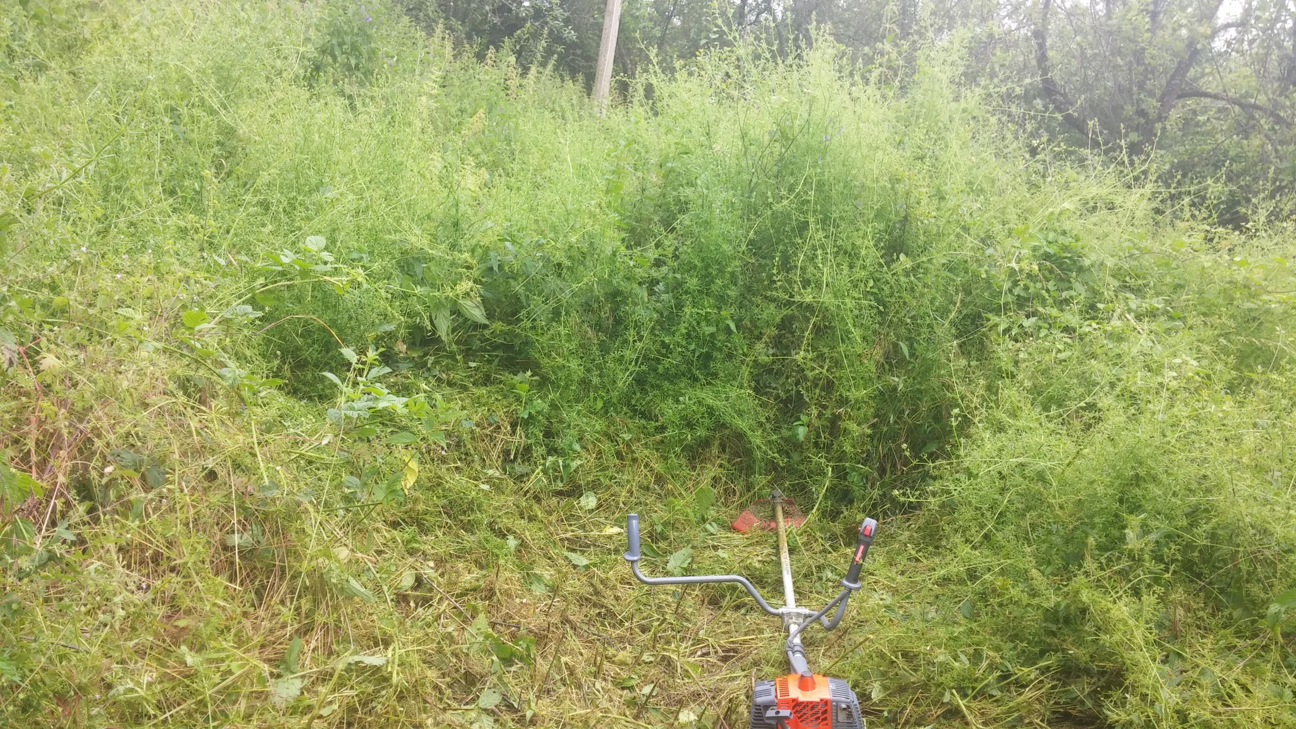

Взех Sparta 250 и я пуснах в действие.Машината действа добре,но с корда големите треви не поемат.Въпросът е колко време мога да я товаря,т.к. разчиствам на пълна мощност с нож иначе се заплитат повечко в ножа тревите и колко да почива?Постоянно ли на пълна мощност или при отсичане /дясно - ляво,а при обратното движение отпускам газта?
Респективно да я държа ли на празен ход, за да се охлади преди спиране и колко време,т.к. четох че има опасност от спичане на сегменти?
Ножът заточва ли се и къде/как,за да не се дебалансира?
Киснете ли кордата с главата във вода,за да не залепва,че тупвам главата в земята,ама нещо тегаво пуска корда?
А и какво правите с готовата трева,че нещо почна да се трупа и ако трябва да я дърпам с греблото :rolleyes:
iivanov - майстор
Честита бръмчилка ! Като начало махни колана и си вземи лек самар . Не са скъпи , а ще ти е много по-удобно . При висока трева , да не ти се замотава на редуктора , в едната посока срязвай наполовина , а в другата отдолу . През десетина секунди отпускай газта и натискай - не дръж постоянна газ . След работа остави да побръмчи на празен ход половин минута и тогава гаси . Тегаво пуска кордата вероятно поради кофти навиване . Ножа при точене първо се замерва и отбелязва с маркер , а след това с шлайфа . Твоят се отнема челно . Дискът е консуматив и да не ти е жал че се отнема материал .
