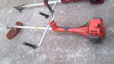

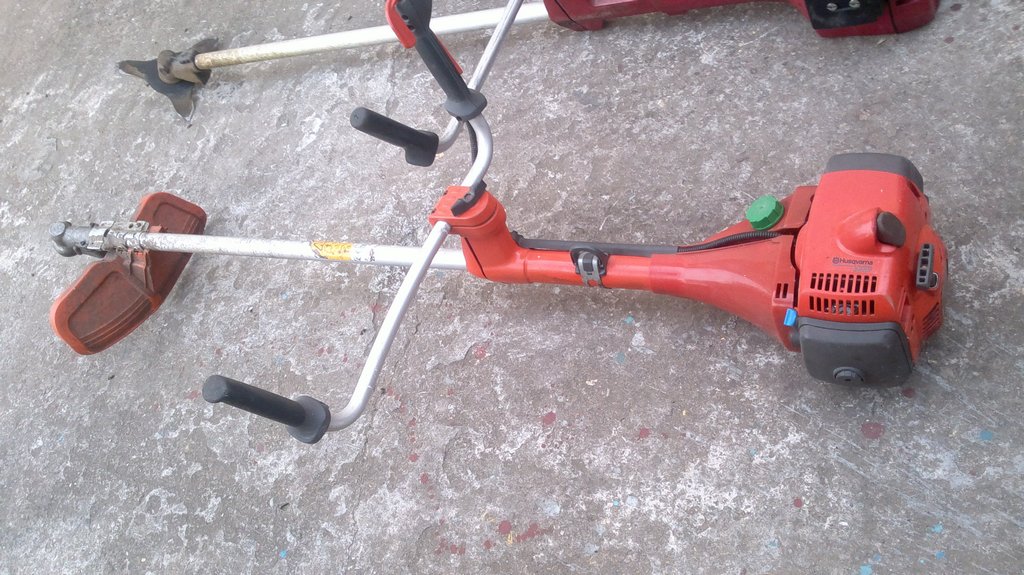

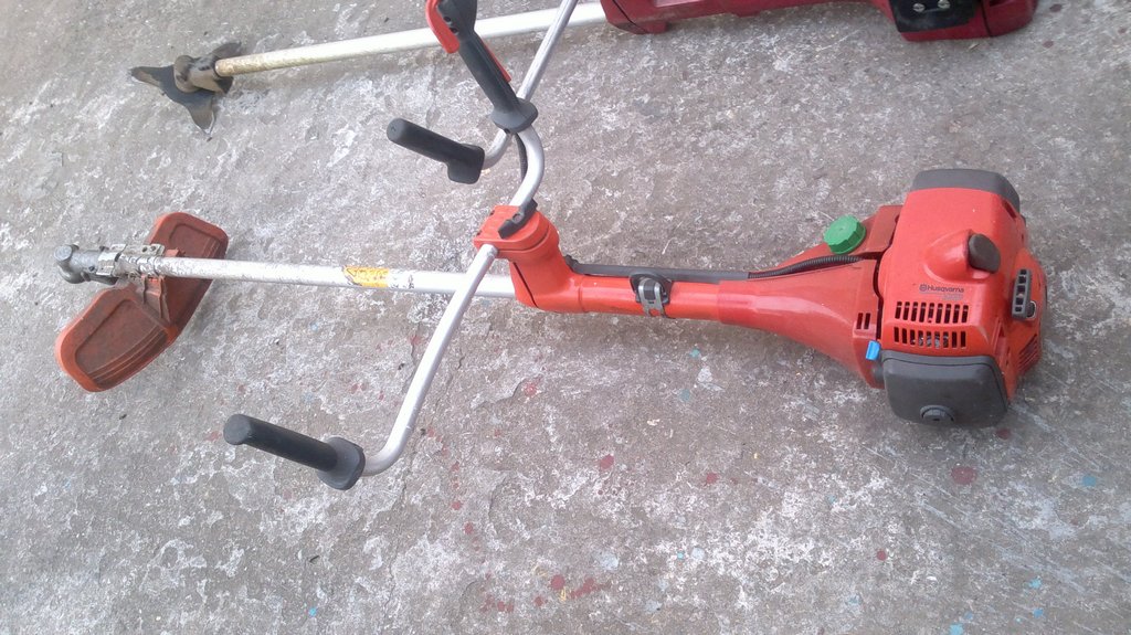

Днес надвечер ремонтирах машинка на френд с абс. същият като на моята проблем. Проблем с клапана, отново се елиминира и при тази ( май ще се окаже слабо звено в тези машинки ) Моделът е 345Ф. . Работи уникално добре . Мисля да я купя
....не знам нещо като болест ми е да събирам храсторези и резачки.

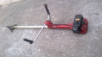

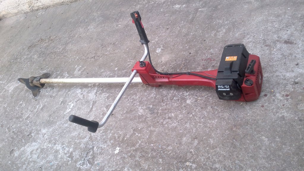

На снимката е с моя стар ветеран Джони РС 51 Про . Една дуракоустойчива машина . Рязал съм малки дървета с дебелина 5-7 см в диам. с него . Храсторез който докато съм жив ще е в мен
