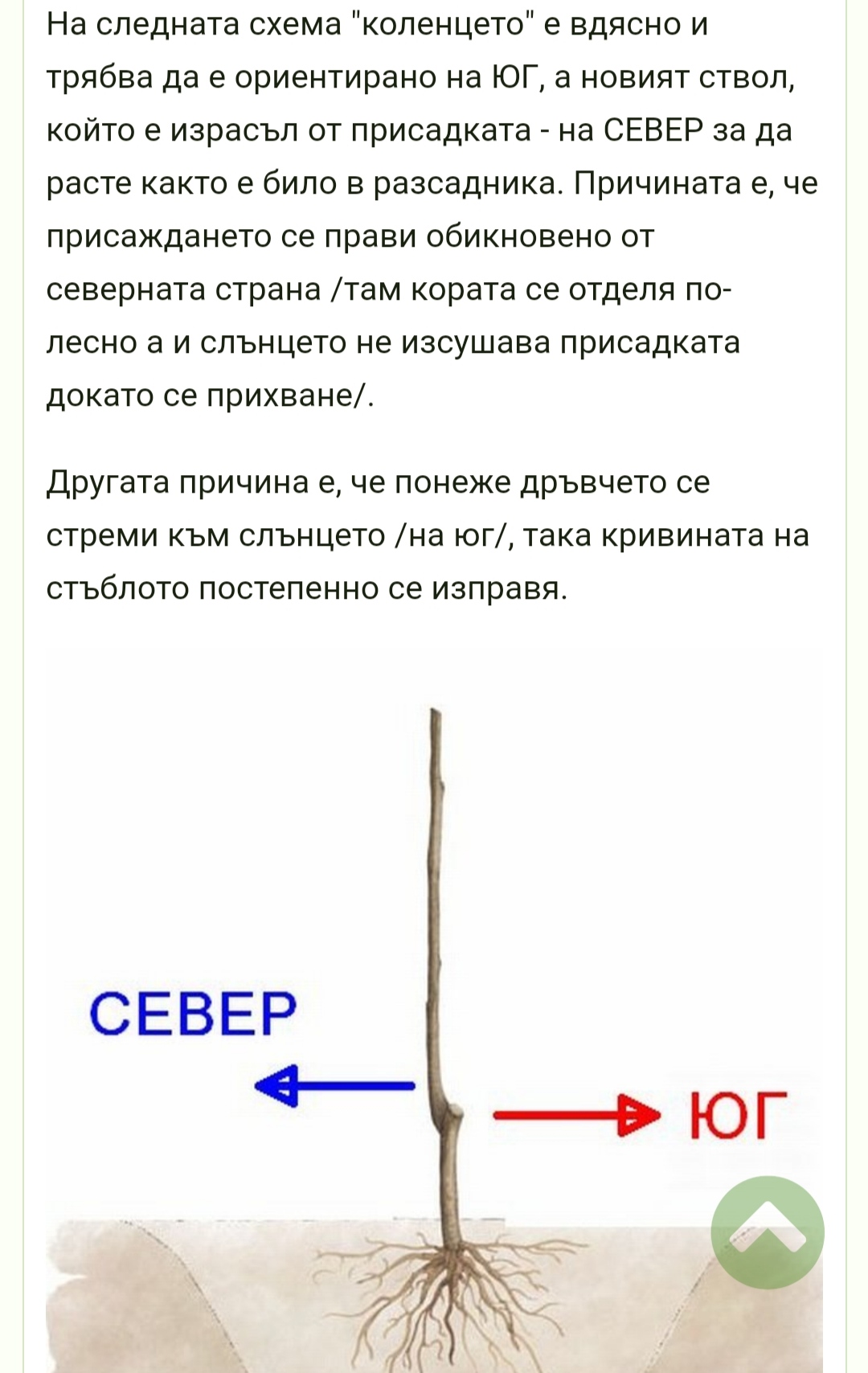

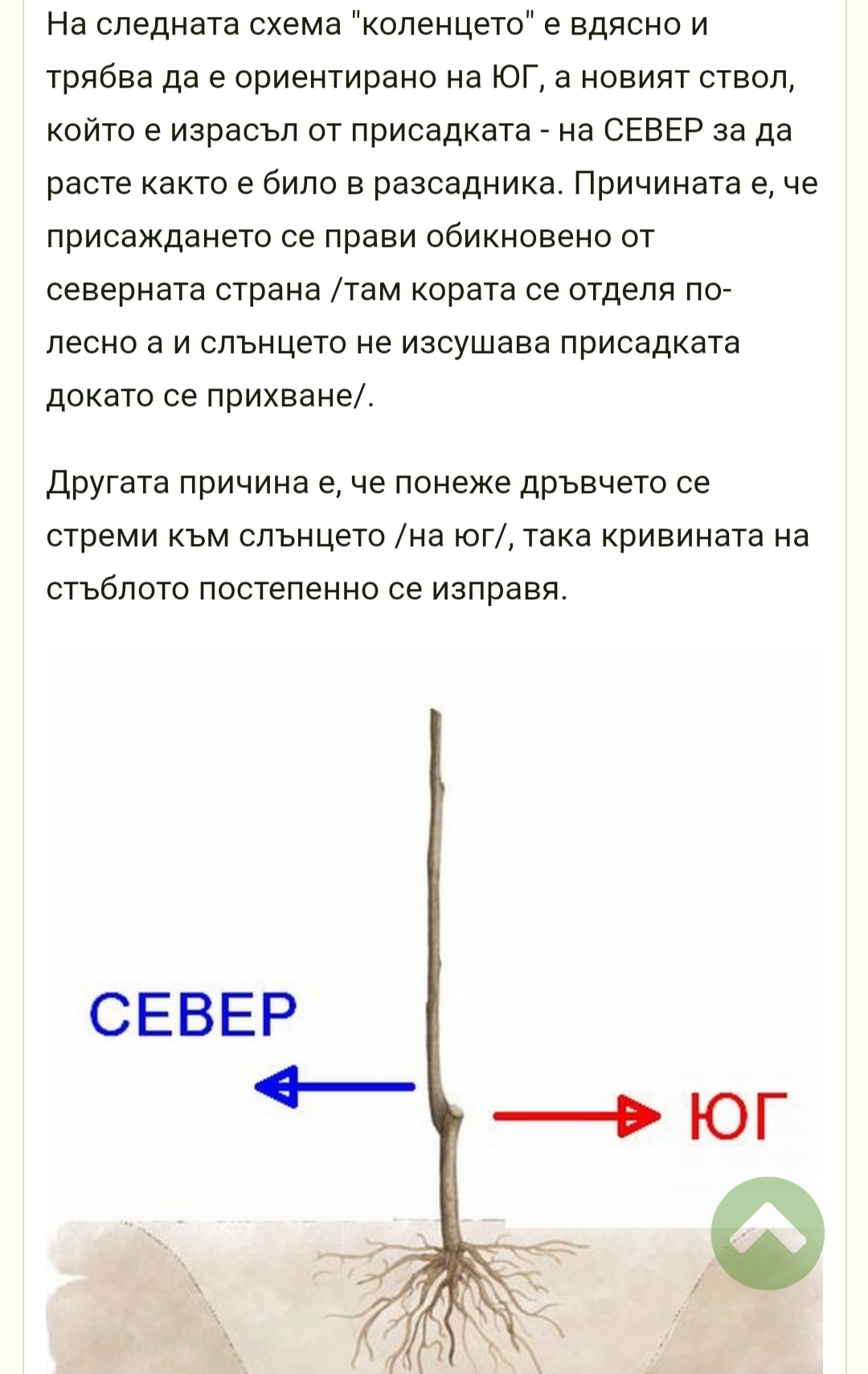

чет мар 23, 2023 2:10 pmемовлаха написа: Ако си спазил закона на засаждането и калема е със гръб към ветровитата страна режеш самото връхче и остава горната пъпка към ветровитата странаМоже ли малко повече разяснение на закона на засаждането.По точно за калема да е със гръб към ветровитата страна.
Не бях чувал за ориентацията към вятъра.Научих нещо ново.
При мен съм спазил ориентацията на присадката да е към Юг за по-добро нагряване.
емовлаха
- Мнения: 941
Живея в Дунавската равнина, при мен силните преобладаващи ветрове да не кажа ураганни са от СевероЗапад. Пролет,Лято и Есен тогава са натоварени дърветата. Посока С-З ми е калема същата посока режа и горната пъпка, проблема е да не счупи вятъра дръвчето от подложката в първите години на плододаване все пак присаждането е под кора на спяща пъпка. Въпреки , че не съм на висока резитба това си го спазвам. Останалите ветрове дето се футат през Зимата да си се оправят

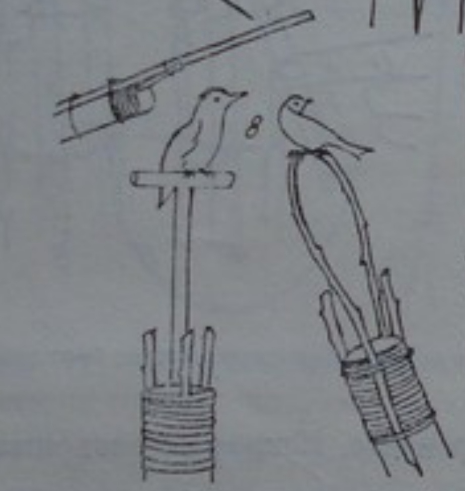

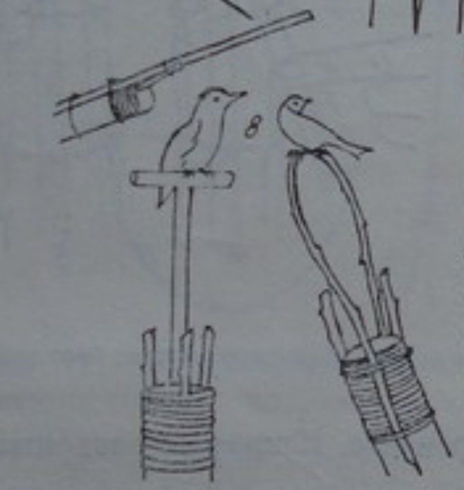

Против "отчесване" (счупване от кацване на пиле) се прави това:
А ето и за "закона ..."
