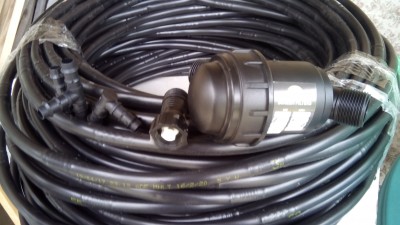

Маркучът е на 20 см с четири отвора на капкообразувател за 0,46 лв/м. Мрежест филтър, регулатор на налягане.
Купувани от са от Рувик.
Най ме притеснява регулатора за налягане, ако може така да се нарече, щото налягането ще зависи от дебита (то вътре няма мембрани и каквато и да е механика). Ако отворите по маркуча не са достатъчно, не виждам как ще е 1 бар на изхода, ще е повече.

Той Хидразин вече писа за тези регулатори, че са майтап, но на първо време ще ти спаси положението. Вътре има някаква механика, но е точно някаква - ако дръпнеш бялото в средата ще видиш устройството му. В началото се прави, че не излиза, но то е от О-ринга - не е на резба, просто се измъква. Аз също не се доверих на въпросния регулатор и си поставих кранове, които настройвам според дебита да дроселират. Крановете съм сложил преди регулатора, един вид регулаторът да е защита, но не съм убеден, че от нещо ще ме защити. Както казва един колега "какви по-скъпи неща сме счупили", че свиркай си, дай си един ден да видиш какво се случва.
Спокойно с тези регулатори.
Работят но проблема (поне при мен) е че след време не само капят от дупчицата ами направо пръска здраво. :-D
Иначе с такъв както казах, изкарах 4-5 години.
При мен на входа на този регулатор влиза от помпата около 5 атмосфери.
Изхода му захранва няма и 100 метра капков маркуч като на Стефанов - на 20 сантиметра дупките.
Никога съм нямал проблем с високото налягане че да ми изхвърли някоя връзка.
Та само това с протичането ме дразни и затова ще го сменям.

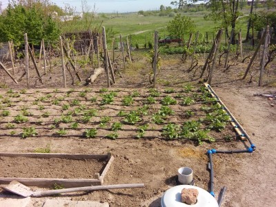

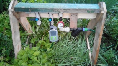

Малко развитие по темата, това ми е поливната станция, ще е покрита от следващата седмица. Още не съм покрил и цялата площ с маркучи, защото ни заваля дъжд. Водомерът е много полезен при настройване на продължителността на работа на таймера. Редуцира, без да са закачени маркучите пропуска около 300 л/час, но след закачането на една трета от маркучите се получи разход около 150 л/час. Предполагам, че ако разставя 100'те метра маркуч, заради редуцира разхода няма да надвиши 300 л/час.
Мислех да му сложа такъв разходомер http://www.tashev-galving.com/033+GRD+8 ... 0%B5%D0%BD , но се въздържах. :)

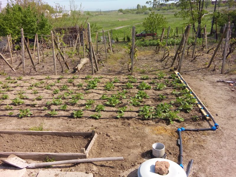

Миналата година си купих лентов 2 км. по 6,5 ст. на метър. Сменям го всяка година, като ми трябват по 250 м. всяка година.
Снимката е от миналата година

Аз преди два дена си купих 120 м. по 18 ст. - нали и кварталните търговци трябва да ядат нещо, ама то Х2.8 на твоята цена си заслужава да се замисля за следващата година.
Това, което се вижда в близкия край на снимката бидон ли е или кладенец с помпа?
