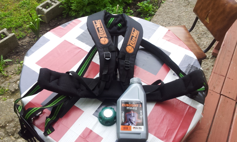

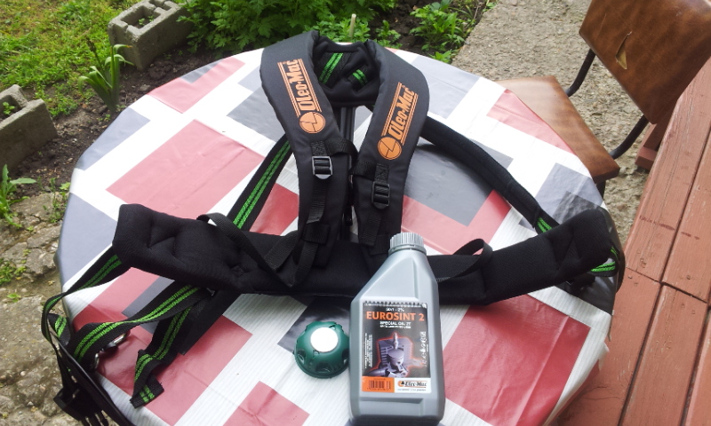

Кося с това:
Изчаквам тревата да стане максимално висока и преди да легне я кося. На едното място я прибирам за сено, на другото просто разчиствам. Излиза, че ползвам неподходящ нож за такова косене?
