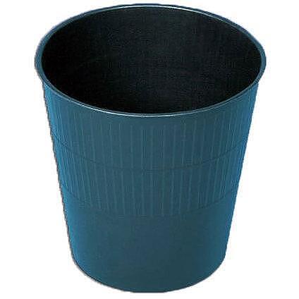

Мислех си да изкопая със свредел, до точката на замръзване да е бетона, нали така е редно?
MamaMy - майстор
И това не е фатално. Тук бетона действа като котва заради тежестта си. За кофраж ползвай бутилки 10л. от минерална вода. отрежи им гърлото и ги закопай наравно с терена.

Тръгнах да купя 12 бр. 10 л. туби вода, но се прибрах с 12 бр. кошчета на половината цена.
