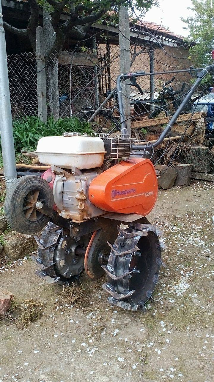

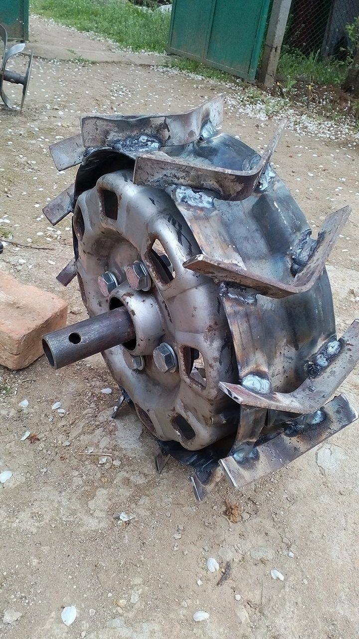

Здравейте колеги.
Да ви попитам за някоя идея за направа на тежести за мотофреза Гардения 7 к.с.. Оригинални са много скъпи. Ако някой има идея или си е правил ще съм му благодарен за съвета.
ben84 - специалист
V.D написа:
Здравейте колеги.

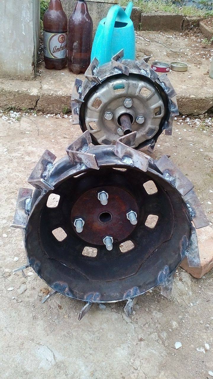

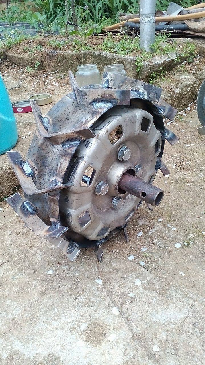

За колелата джелеза от съединител тип виеластик от някой пункт. Много джиджано ше стане.
Инак съм виждал не'кви туби за вода де се прикрепят на мястото на предното транспортно колело.
И те така :partyman:
Пп. Виждал съм и тежести правени с железобетон, ама не ме кефи.

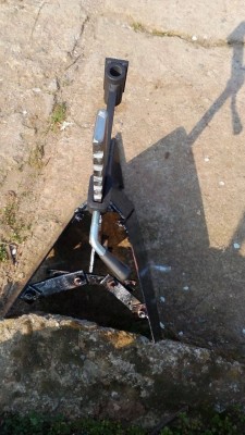

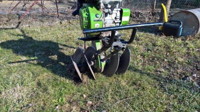

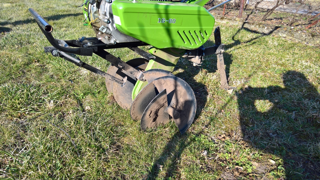

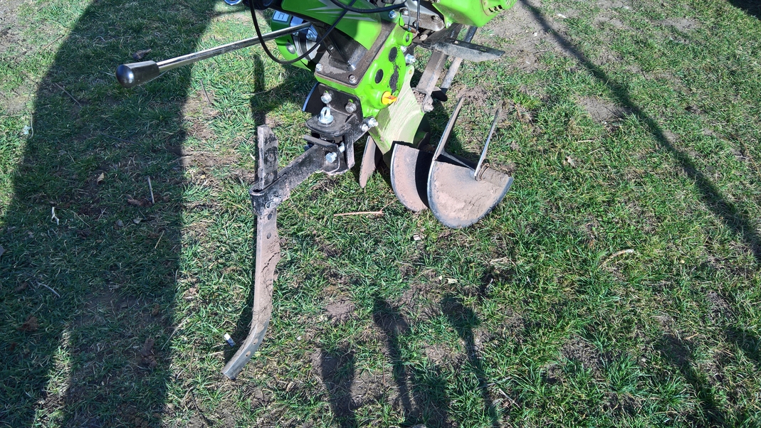

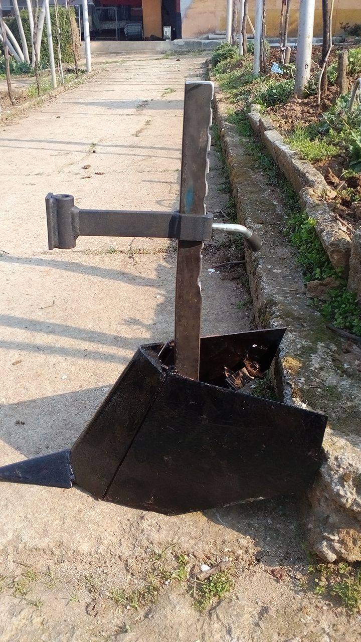

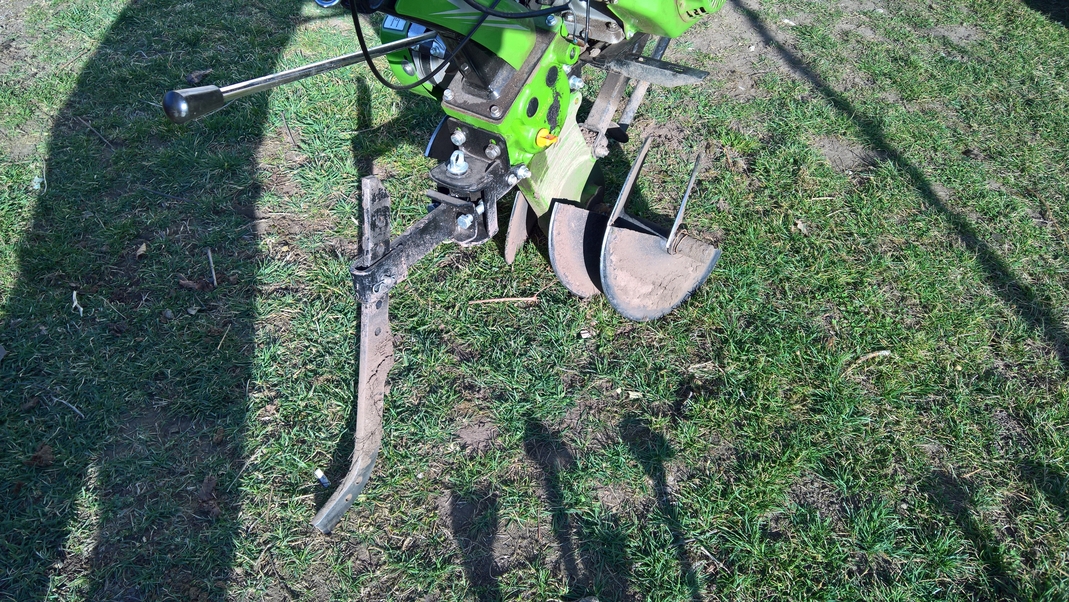

Успешно замества ралото и фрезата едновременно.
А с това браздир вече не ми е необходим.

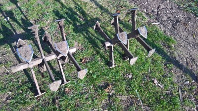

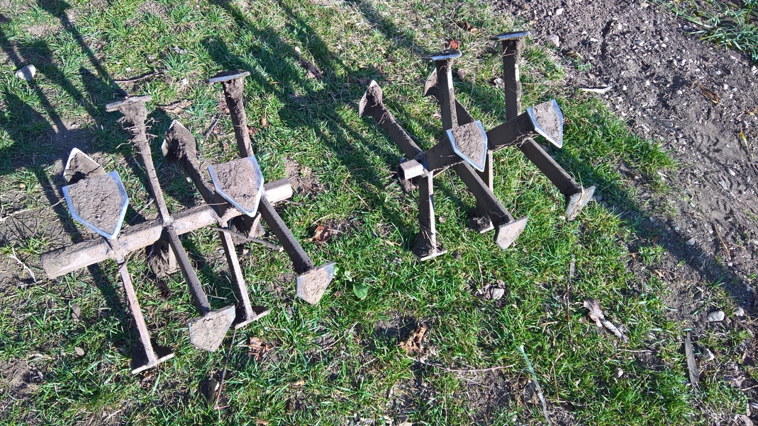

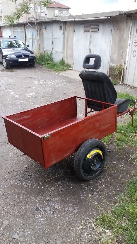

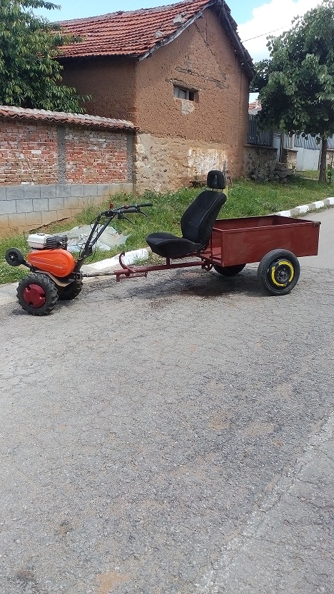

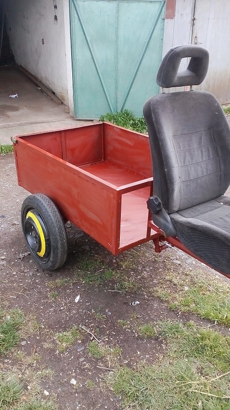

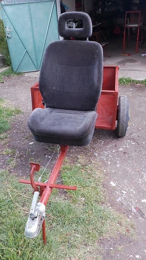

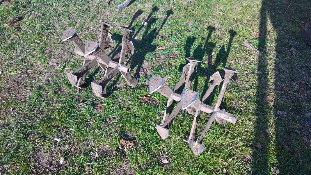

Здравейте колеги ето и час от моя инвентар за мотофреза който лично аз съм си го правил !
Последна промяна от Krokan на ср апр 19, 2017 11:35 pm, променено общо 2 пъти.
miroki - майстор
Добре изглеждат. Като се напълнят с кал, ще са идеални.

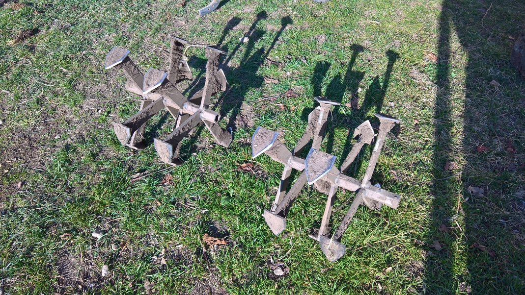

gnt69 - майстор

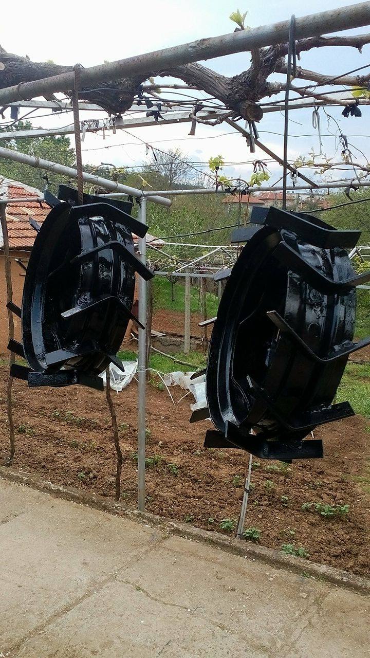

Krokan написа:
И още
Няма да се засилваш много. Патериците не са за големи скорости.
Всичко е супер. :partyman:

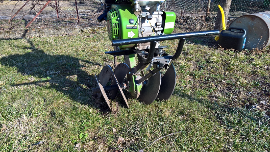

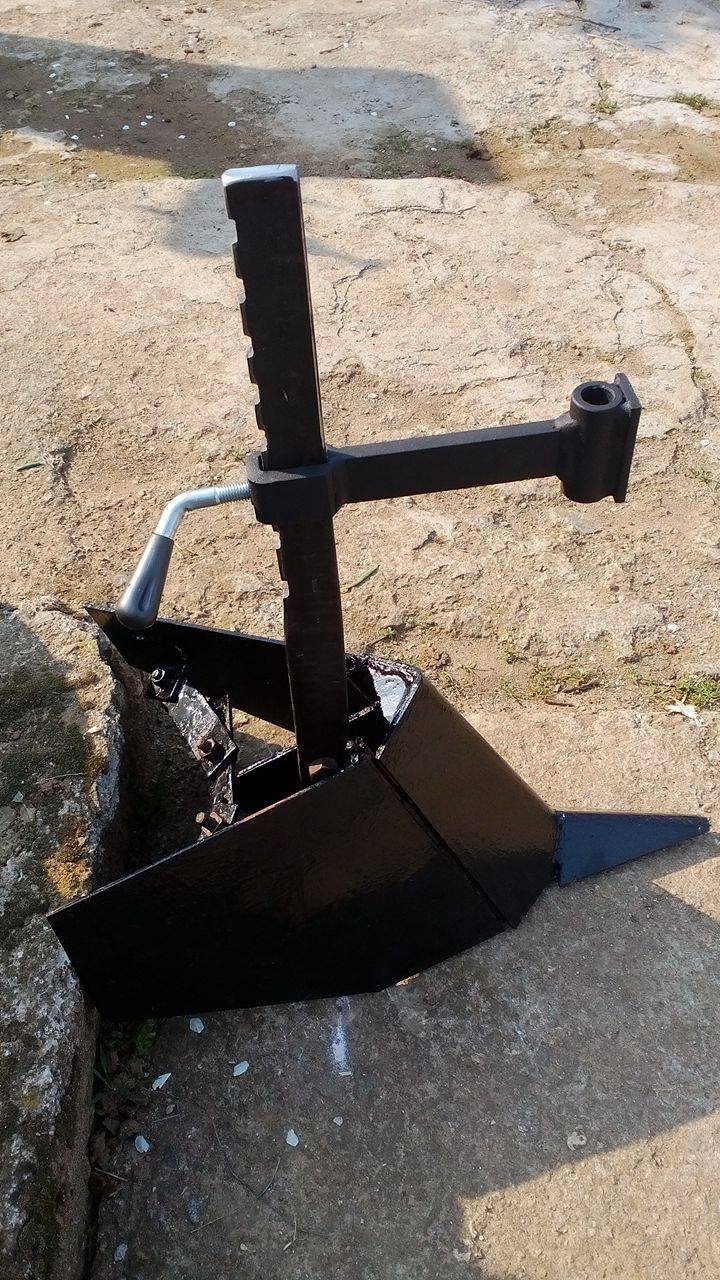

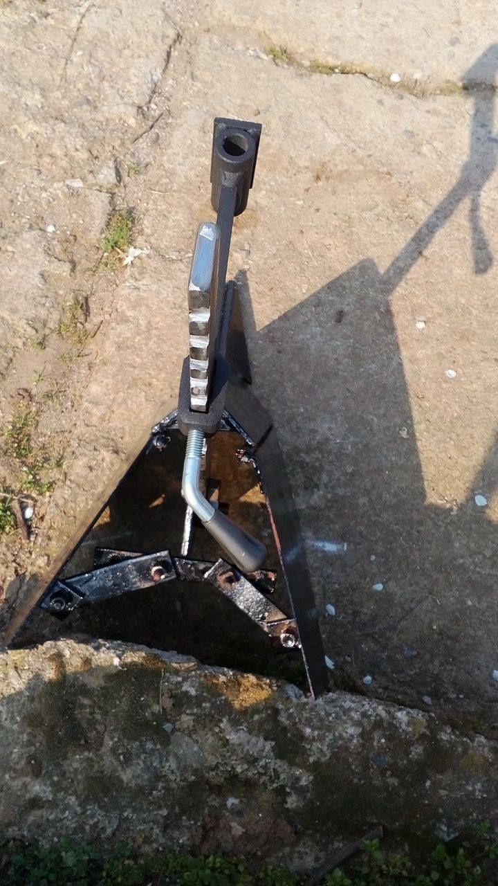

Ето и браздир който е правен регулируем !https://www.youtube.com/edit?o=U&video_id=3fAuY_ANM94

Здравейте колеги! Първо поздрави за чудесните идеи и съвети които споделяте тук. С интерес прочетох темата до край. Мотофрезата, която имам е Pubert с 2 скорости напред и една назад. С нея досега само съм фрезовал и правил тирове за картофите с помоща на браздир и мотичките на фрезата. Тази година засадихме доста картофи и искам да ги загърлям с фрезата. Ще помоля тези които са правили тази операция за съвет. Инвентар към фрезата нямам освен един браздир, който не се регулира. От прочетеното в темата разбрах че ще са ми необходими метални колела, а за браздира какъв трябва да бъде? Също така на какво междуредие трябва да са засадени картофите за да се обработват по този начин? Благодаря предварително!
miroki - майстор
Браздира няма ли да можеш да направиш на гърляч, с малко допълнително ламарина.
Може да минеш и с гумите, ако е рохко. Ако не стане, тогава се захващай за колелата.
Аз на моите метални по едно време и шипове по 20 см. им сложих да не буксува с плуг. Но тогава са голям проблем завоите (със забити 2 колела и плуг) трябва да се носи буквално.
Виж и картофовадач щом са много. Аз и сеалка щях да си вземам.
