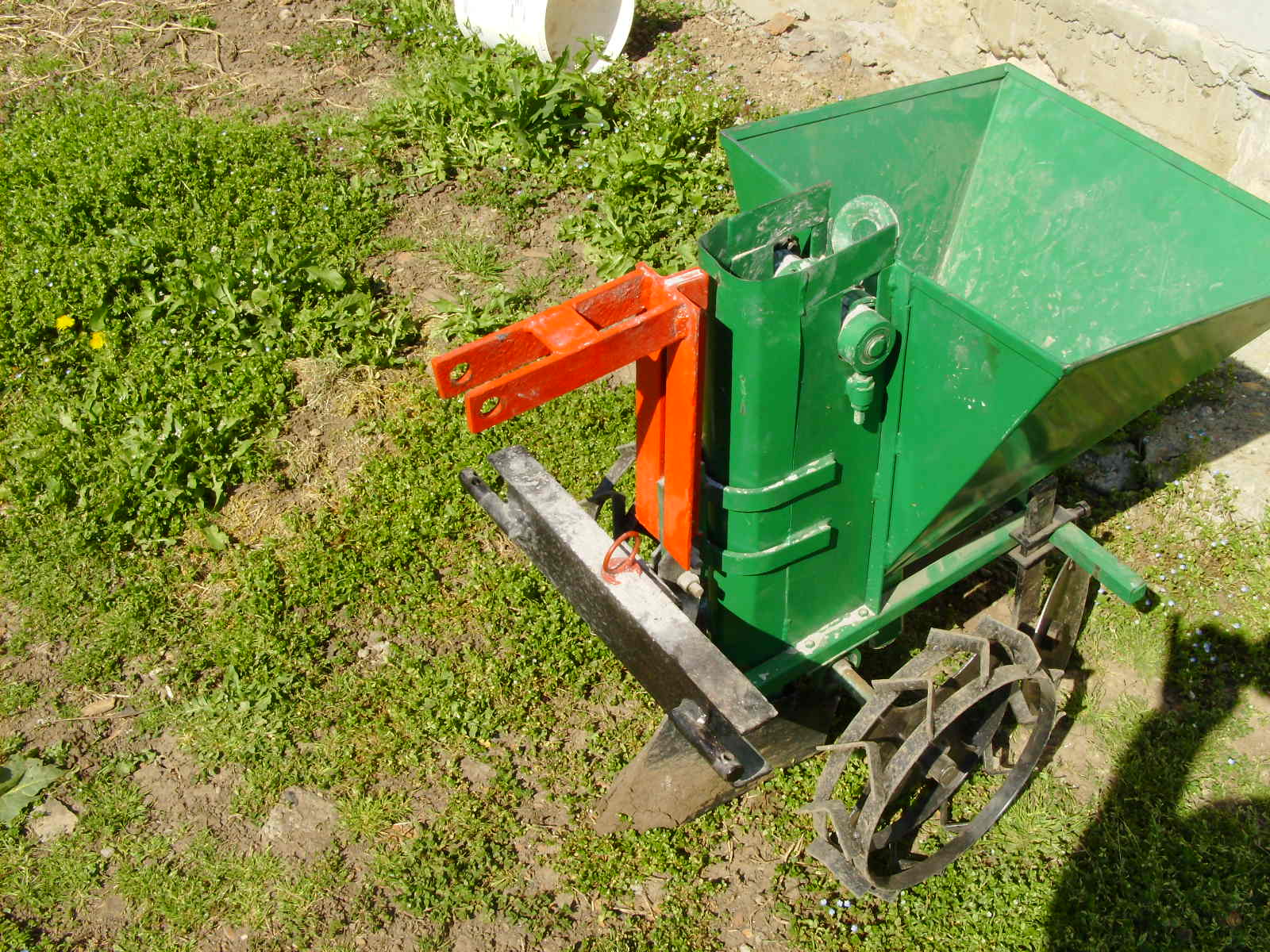

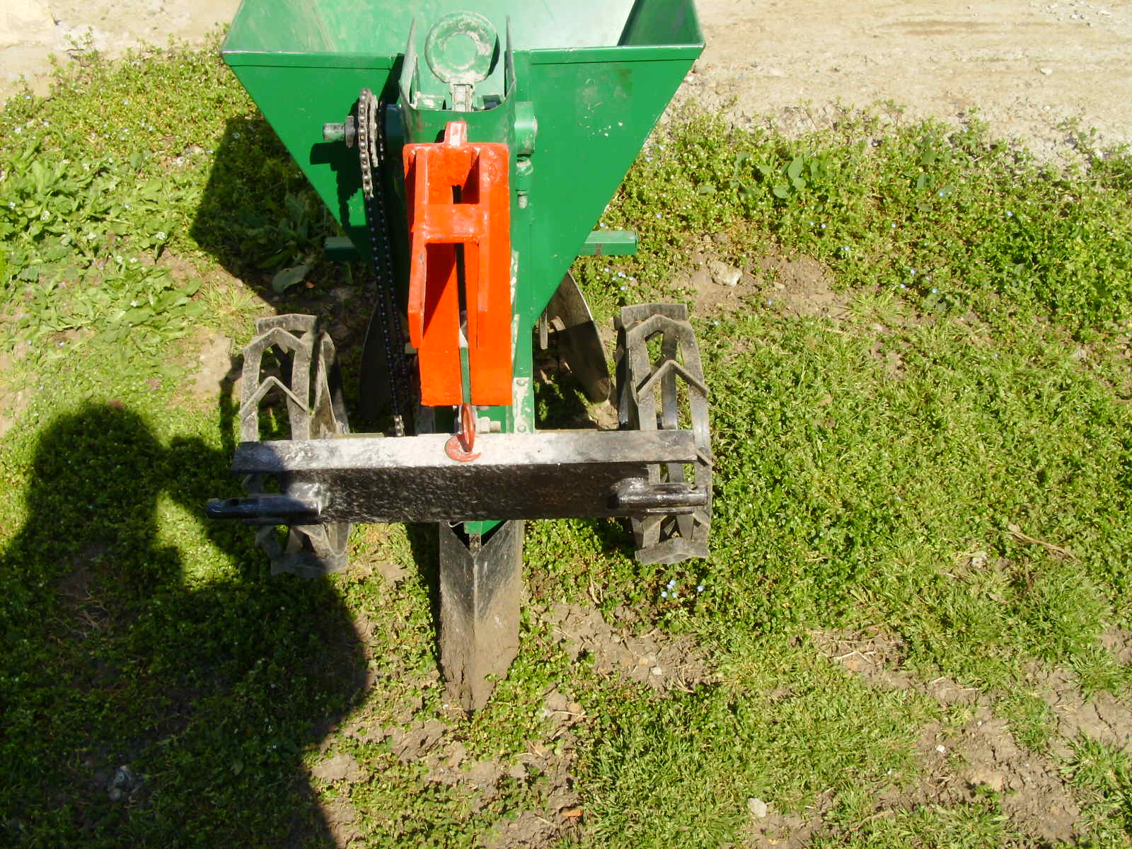

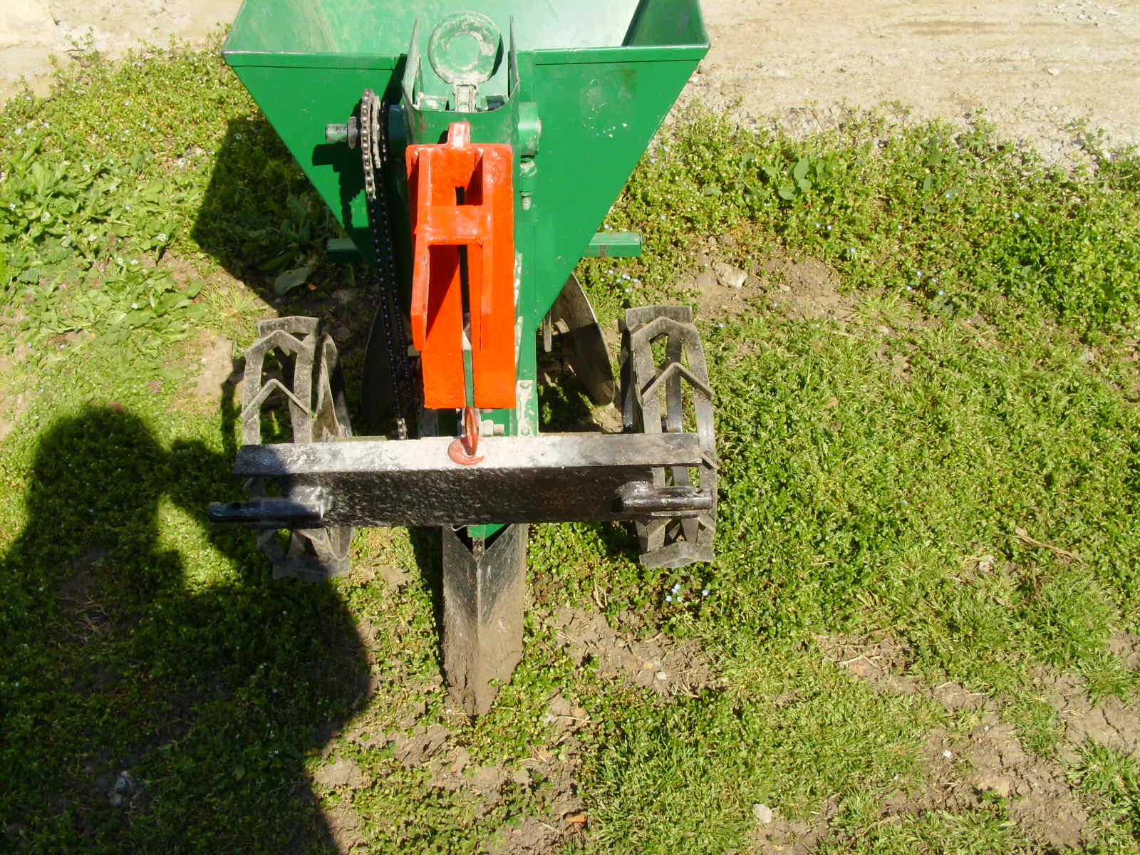

Да,ползвам я от три години. С фрезата не вървеше добре,мъчи се,криви редовете(особенно като пусна по дълбоко загърлячите) Сега я приспособих за трактора(направих триточково захващане) Стигаш края на реда,вдигаш,влизаш в новия ред,пускаш и садиш.За 1/2 часа засадих 35 кг.картофи.карах на бавна скорост защото жената сипваше по една кофичка дървесна пепел при всяко пускне на картоф от ботуша. Доволен съм от нея.
