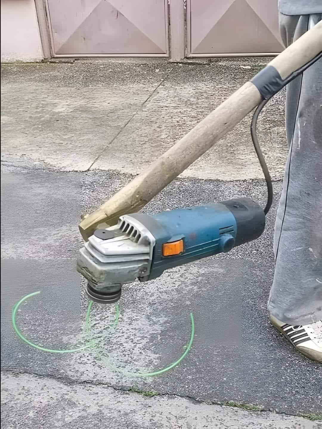

Каквато и да е моторна винаги е за предпочитане пред електрическа.
Дори и такава електрическа...
