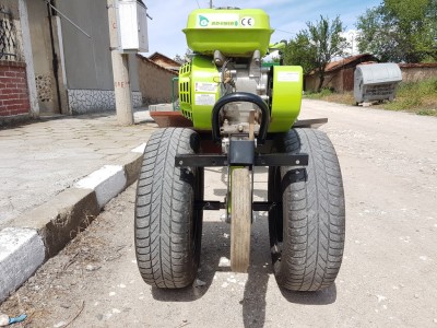

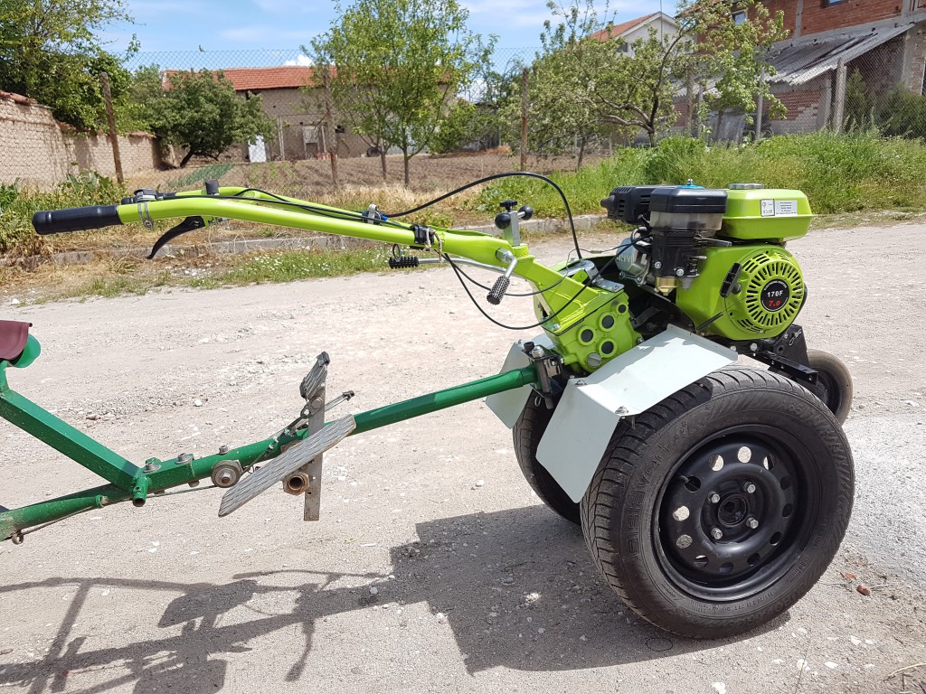

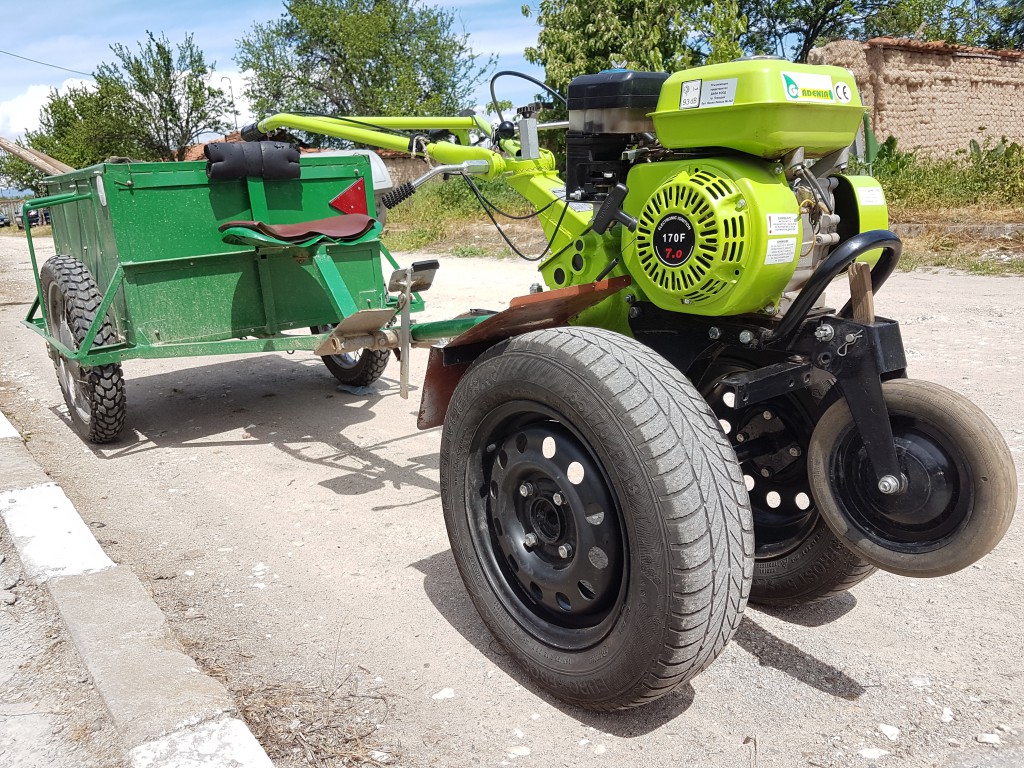

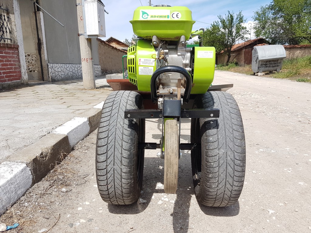

Ето с какво се сдоби моята машинка след като оригиналното колело гръмна докато я тиках към "обекта" :-D
EDIT: Искам да отбележа, че джантите са 13 цола FORD. Централен отвор 63,5. М/уболтово разстояние 4х108. Не се наложи никакво допълнително разпробиване въпреки, че м/уболтовото разстояние на оригиналната квадратна планка е 4х110.
Джантите взех от OLX по 10лв бройката + доставка общо за двете 10лв по ЕКОНТ. Гумите са ми подарък. Така че всичко ми излезе 30лв.
Добра цена като се има предвид, че за оригинално 10 цолово колело в GARDENIA ми искат 50лв :)
И още нещо: сега машинката е Х3 пъти по-бърза от преди :)

Да вкарам и аз малко настроение :-D Обърнал си гумите :rolleyes:
kuger - майстор
съб май 02, 2020 12:39 pmesko148 написа:
Нека вкараме малко настроение във форума.
EDIT:
С тия гуми ставаш само за асфалт.
