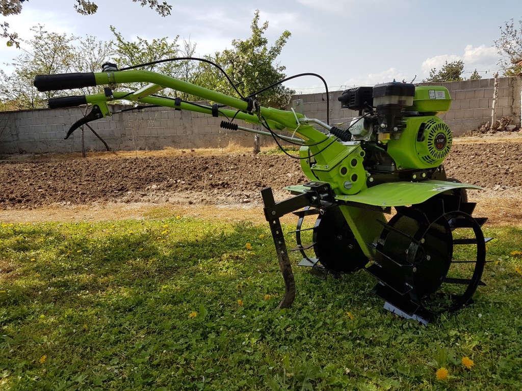

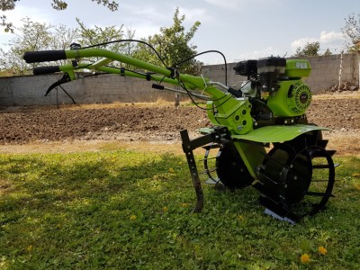

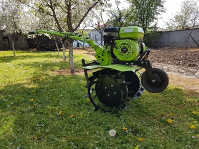

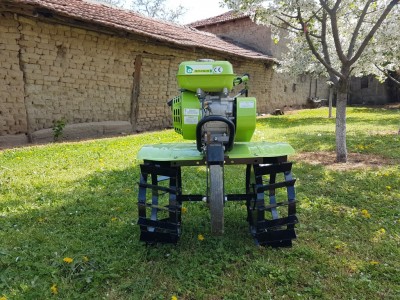

Обърнал съм ги нарочно, защото са карани без колата да е минала стент, което ги е износило по периферията и щеше да е грозно ако бях оставил тази им страна отвън. Така че въпроса е естетически :)
Да, това са транспортни колела и няма да се ползват за друго. За другото съм си направил солидни метални, които не се спират пред нищо :)

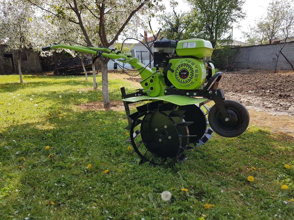

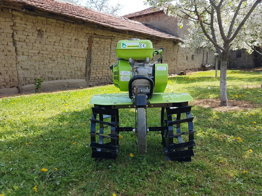

РАЗМЕР МЕТАЛНИ КОЛЕЛА:
1. Широчина на колелото --> 15,5см
2. Височина на колелото ( диск + обръч ) --> 36см
3. Брой планки на колело --> 16 бр
4. Височина на планките --> 5см
5. Разстояние м/у планките --> 7см
6. Дължина на полуоските --> 12см

Благодаря,колега.Може ли още един въпрос,как е при оране и правене на бразди боксували? Защото аз като ора го бутам иначе боксува и и стой на едно място. :? :partyman: Слагаш ли някакви тежести против боксуване?
esko148 - специалист
нед май 03, 2020 9:55 amlpoik написа:

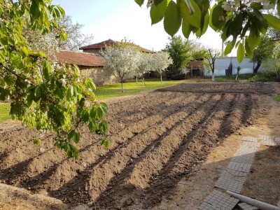

Няма нужда от тежести, защото колелата стават достатъчно тежки :-D
И аз преди бутах и буксувах. Вече по-скоро ми се налага да бягам след машината :-D
Направата на колелата е доста трудоемка работа, но пък определено си заслужава :)

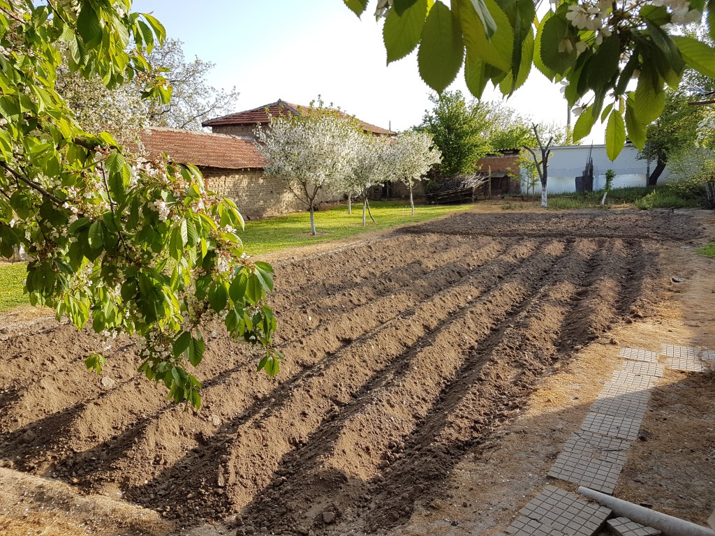

Ето снимка на крайния резултат:
lpoik - специалист
Благодаря,много добри бразди.Знам, че трудно се правят, но си заслужава иначе така както е в момента си е голяма хамалогия.Не знам с готови джанти само да се заварят планките дали ще стане,защото имам стари джанти, но са 13 цола. :partyman: Нещо подобно

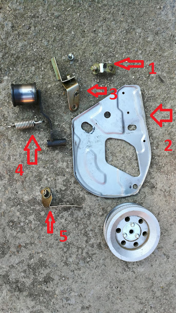

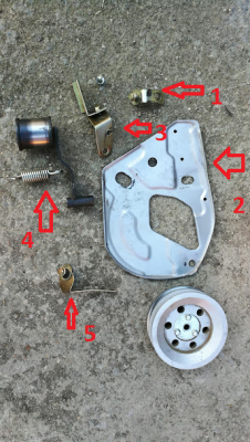

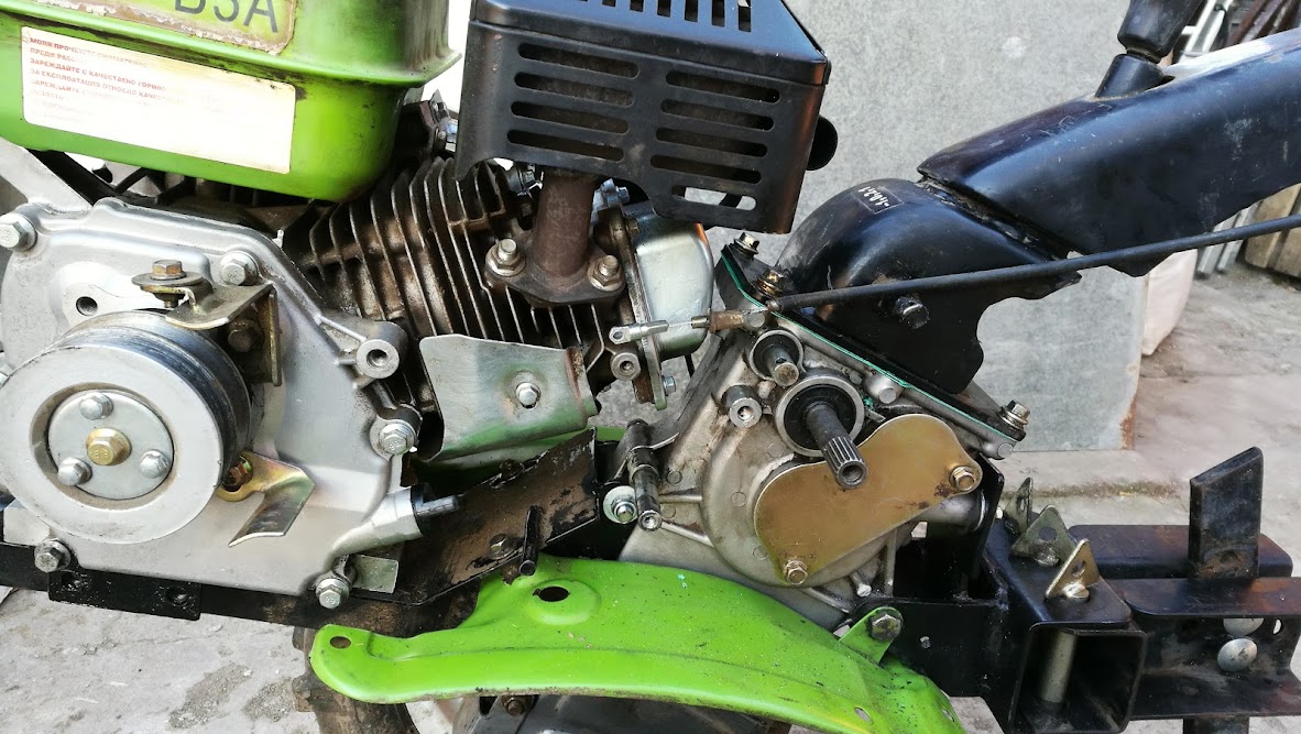

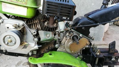

Привет има едно затруднение с фрезата ще се радвам ,ако някои удари едно рамо . След разглобяване не успявам да я сглобя става дума за секцията където се намира ролката на редуктора зад ролката има една ламарина е едни пластини които са закрепени по мотофрезата на различни места и не успявам да я сглобя точно . Ще прикача снимки за по нагледно .
