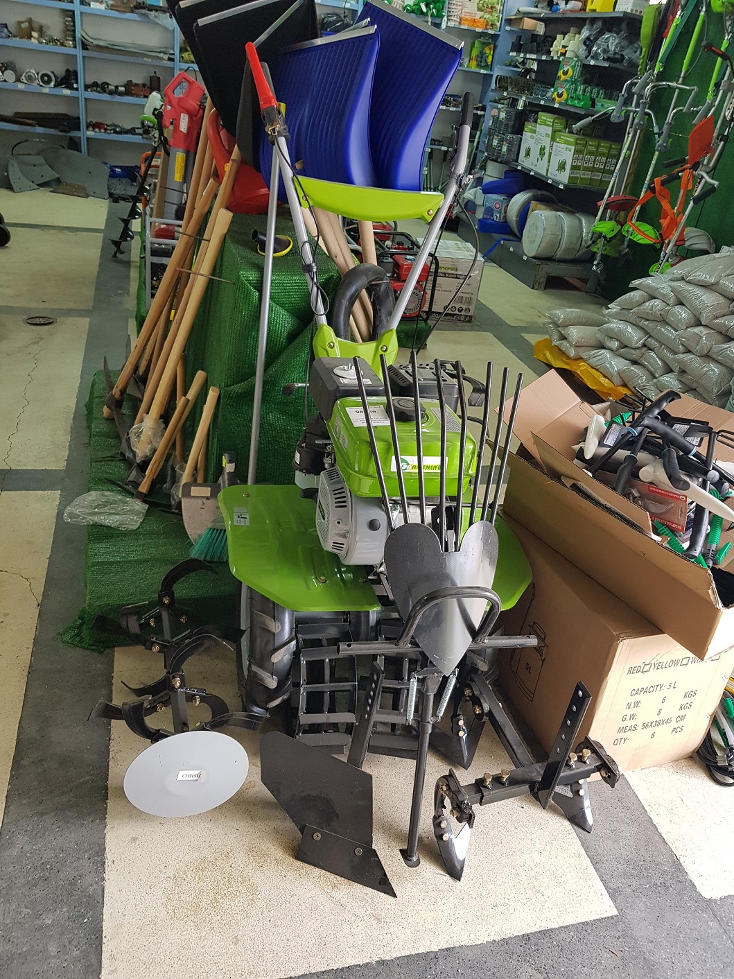

Реших тази събота да купя фреза, въпреки противоречивите мнения, за това до колко ще ми върши работа...
В магазина от където ще я взимам има два модела на почти еднаква цена - GD17M MEGA и B4.
Мисля да взема GD17M, защото е по-нов модел. Но да питам - има ли някакви предимства по-старата?
Като характеристики са 1:1, с изключение на б4 има фар и предно колело.
kr1100 - майстор
dragonn2 За предното колело мога да кажа само, че ако работиш пр. в оранжерия -остава нефрезовано място от колелото.
tushee1 - напреднал
Знам че предното колело служи да вдигнеш машината когато си монтирал работните органи и да си я предвижиш до мястото което ще работиш. По време на работа това колело трябва да е вдигнато или направо свалено. Иначе опира в земята и не и позволява да се окопае.
Така знам.
dimitar g - помощник
Обърни внимание на теглича за инвентара и "окачването" на двигателя кое е по добре направено това е основното
Др което на gd17 мотичките немогат да се застъпят добре за сметка на по големия захват
което е малко проблем при силно заплевено място ,предното колело снего и без него все тая
Към GD даваха и инструменти 4-5 ключа отверка но са меки
успех с покупката
