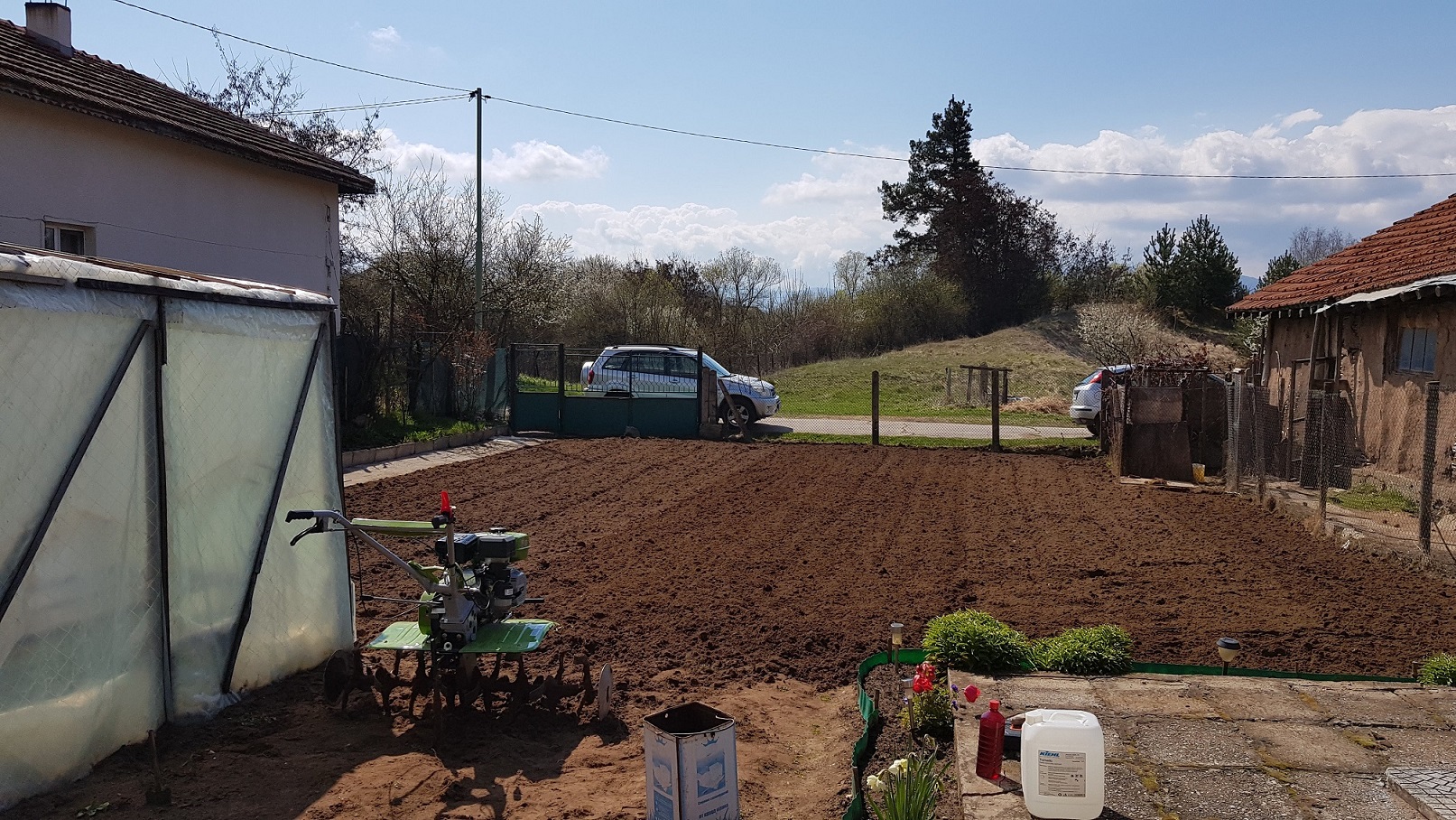

Вече мога да дам първи впечатления от фрезата. Дворчвто на снимката го фрезовах изключително лесно и бързо. Е преди това беше изорано де :).
Отначало имаше малко трудности докато се науча как се управлява, защото за пръв път хващам такава машинка. Също така газта се връщаше сама - оказа се че отгоре има едно болтче което трябваше да се затегне и стана ОК. Наложи се и да затегна малко жилото на "съединителя", защото при напълно стисната ръчка подсвирваше ремъка доста често.
Минах и една малка градинка която не беше прекопавана - и там се справи доста добре. В крайна сметка тъкмо хванах цаката и то работата свърши :). Но като цяло си оправдах покупката - вместо да копая с правата лопата 2-3 часа, минах с машинката за 15 мин и не ме боли гърбът.
