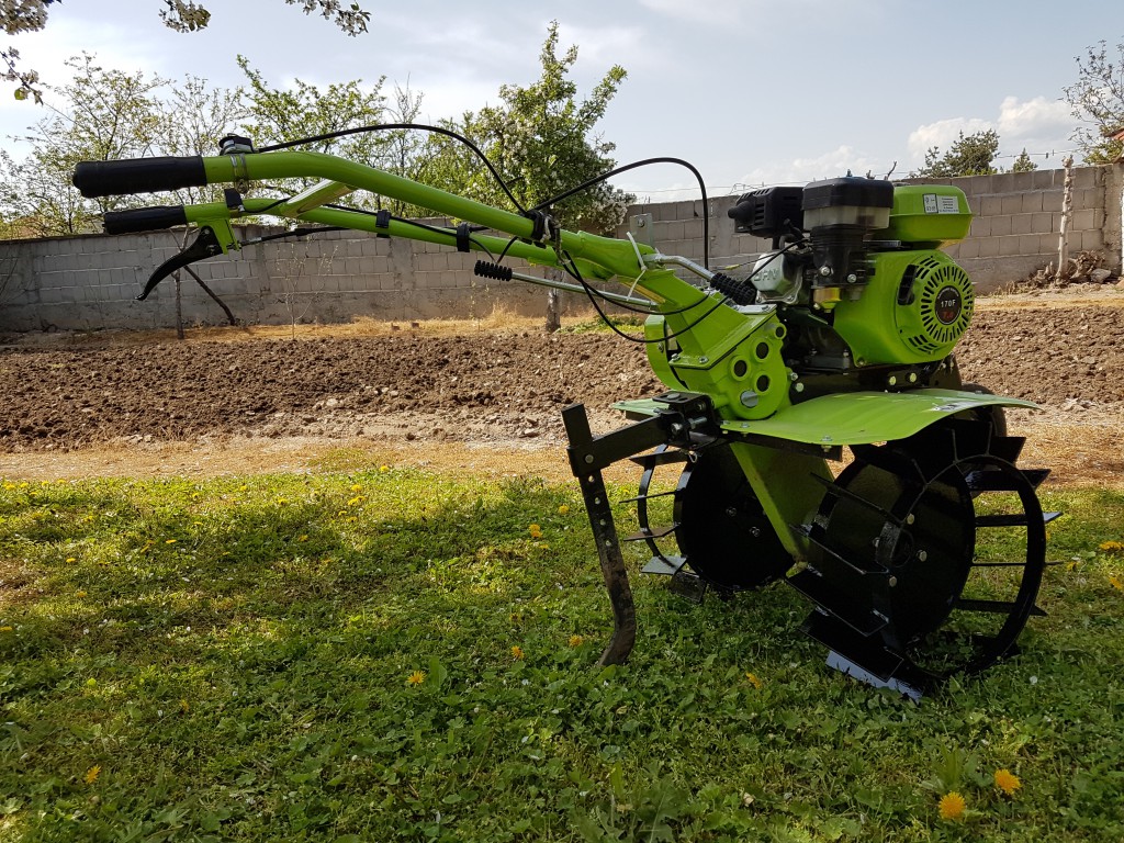

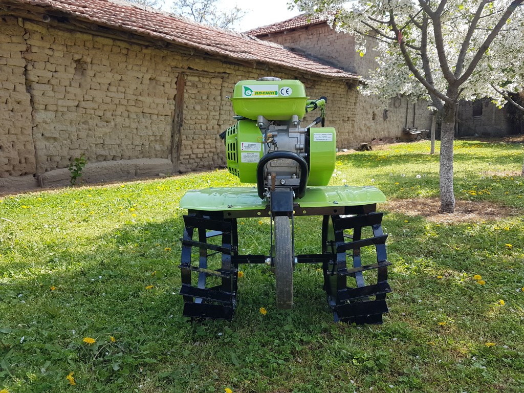

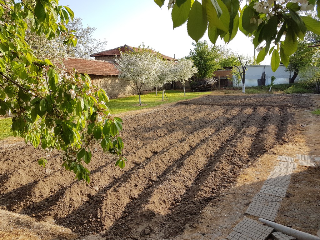

Ето малко снимки от това, което успях да свърша вчера :)
EDIT:
Това бе първата проба на металните колела, които бях принуден да направя, защото оригиналните за нищо не стават.
Едното колело тежи близо 20кг, което не изисква поставянето на допълнителни утяжители за да не подскача машината :)
Лопатките са от шина 5см за да не буксува ;)
Полуоските ги взех нарочно по къси ( 12, а не 20 см ), че с дългите ставаше прекалено широко.
За материали + боята и оригинални полуоски дадох всичко 100лв. Труда си е от мен.
Сега върви като звяр и вече не се налага аз да я бутам :)
А бе заслужаваше си парите и работата :)
krismarg - специалист
Тези колелета заради браздира ли ги правихте? А вършат ли работа с плуга?
esko148 - напреднал
Да, това бе основната причина да се захвана с направата им. Просто транспортните ( гумените ) колела и тези металните, които ми дадоха от магазина не могат да "зацепват" добре на току що фрезовано място. Пълнят се с пръст при което започват да буксуват и се налага аз да бутам с все сила за да не се окопаят, че после няма вадене.
На отъпкано ( нефрезовано ) място също беше зле. Единственото, което можех да направя е да го "надраскам".
Сега вече мога да ползвам машината по предназнечение - като фреза, НО и като култиватор! Работи идеално с всякакъв инвертар. Който може и има необходимите познания за работа с електрожен и ъглошлайф може да се сдобие сравнително лесно с тази благинка :)
