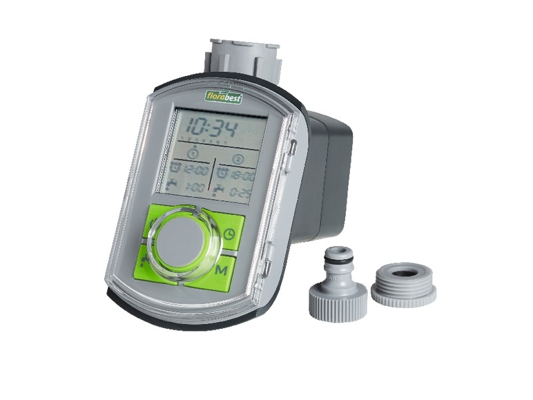

Здравейте, колеги!
Ще Ви помоля да ми ми подскажете работещ вариант на таймер с нулево налягане. Ще използвам 1 кубиков бидон на малка височина. Не мога да създам налягане, което се изисква за болшинството таймери.
Благодаря Ви!
kr1100 - майстор
[quote=dimovdid
Ще Ви помоля да ми ми подскажете работещ вариант на таймер с нулево налягане. Ще използвам 1 кубиков бидон на малка височина.!
[/quote]
Прост механичен таймер 7-8 лв управляващ магнитвентил. Ако обезопасиш магнитвентила може и такъв от стара пералня.
Не съм гледал параметрите на "Флорабеста' за необходимоналягане за да отвори клапана.
Сега погледнах и :
"Налягане на водата: 34,5–827 kPa (0,34–8,27 bar) / 5–120 PSI
Препоръчителен дебит: 28 л/мин "
@ dimovdid Водата като ще е от бидон филър след крана на бидона задължително за да не ти се задръсти поливната система / компютър, капкови маркучи, капкоотделители / не си писал какво ще използва. Бидона задължително на сянка - зеленясва за отрицателно време.

ср юни 19, 2019 12:38 pmkr1100 написа:
[quote=dimovdid
Не съм гледал параметрите на "Флорабеста' за необходимоналягане за да отвори клапана..
[/quote]
На Флора... не му трябва налягане, там е с моторче.
