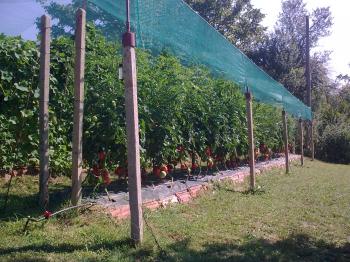

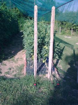

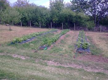

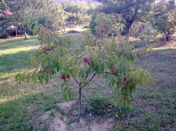

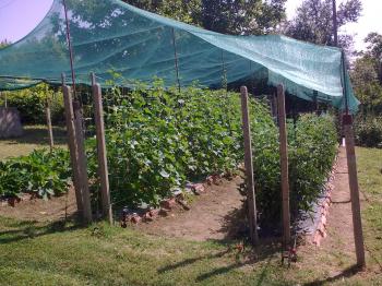

нед апр 14, 2019 4:06 pmstraga написа:
А как се включваш от вкопаната към редовете?

Друго си е снимковия материал :) То и аз си мисля за нещо от сорта, само където излиза тръбата на повърхността, ще забия едно колче, че малкия обикаля с колелото :-D

Може и без колче.Ама нямам снимка.Тази седмица, ако ходя ще снимам.
