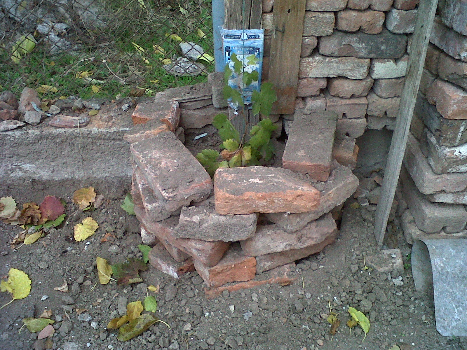

tangarov - специалист
Аз ги защитавам по този начин (само младите лози - 1-вата и 2-рата зима) - със стари тухли ограждам около лозичките квадрат или кръг и го пълня с полу-угнил оборски тор и пръст. Торът ги топли цяла зима. Отгоре покривам с турски керемиди - да не се преовлажнява пръстта и да стои суха и да топли, а с тухлите и керемидите си диша. Напролет, в началото на март месец, махам тухлите без да разравям купчинките, а към средата на март обръщам около лозите и с това заравнявам ...
