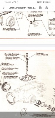

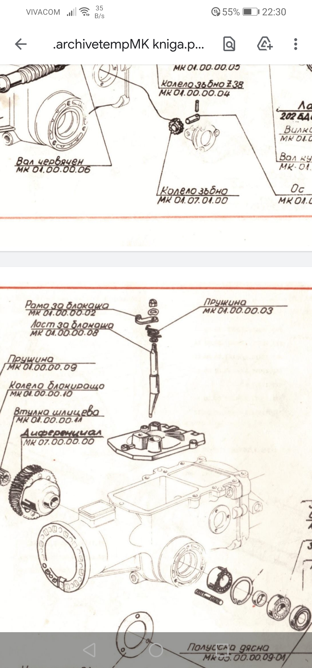

iva6ki - специалист
Разгледай ръководството което съм качил ако го нямаш, човека от Горня Оряховица ги има нещата аз от там съм възстановил блокажа на моя. Отвори диференциала и виж какво липсва на база ръководството и съвет като си вземеш вилката преди да я монтираш я занеси на стругар да ти направи същата от ст45 че си е консуматив.

Здравейте, аз малко да съживя темата, и по конкретно към колегата iva6ki. Ако имаш възможност към ръководството за експлоатация за мотоблок да постнеш страници 24/25. Там са описани настройките на плуга. Благодаря.
iva6ki - специалист
Има постоянен линк ама не ти се чете 😉 ето наготово http://dox.bg/files/dw?a=61049c1088
пет яну 29, 2021 6:06 pmiva6ki написа:
Аз това съм го свалил и всичко е Ок , но няма две страници. Стр. 24 и 25 . А, иначе съм го прочел доста старателно.
, тва е снимката на която се вижда поредността на страниците , 23- 26 , а 24 и 25 ги няма.
