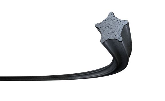

Оказа се, че има и усукана корда със сечение звезда (четирилъчна), която съчетава остър ръб (с ъгъл 60° като на равностранния триъгълник) с по-голяма гъвкавост, по-слаб шум и по-малко слепване на навивките:
При дебелина 3 мм разстоянието между срещуположните най-вдлъбнати точки е около 2,4 мм, а сечението ѝ е горе-долу колкото на квадрат със страна 2,7 мм.
