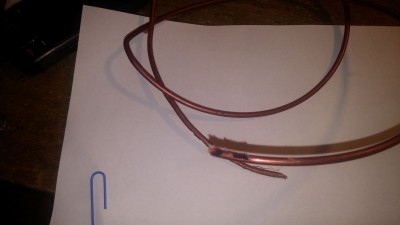

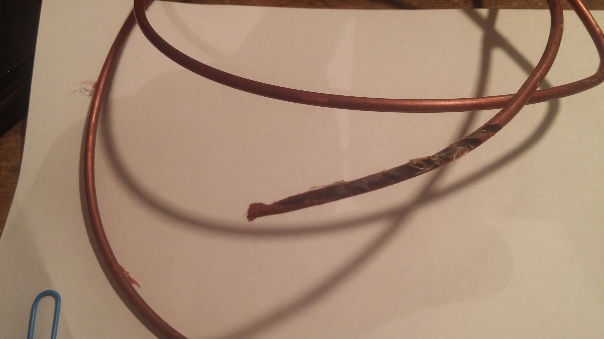

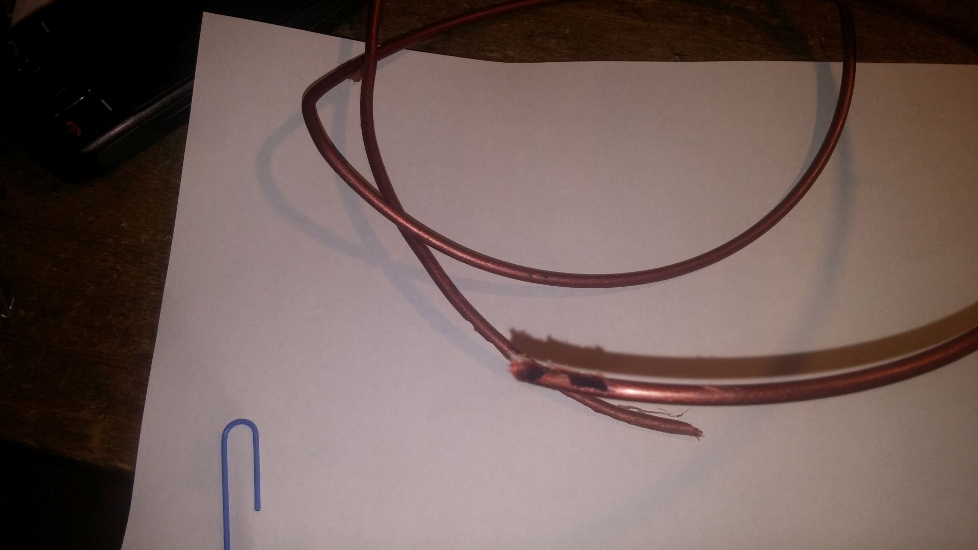

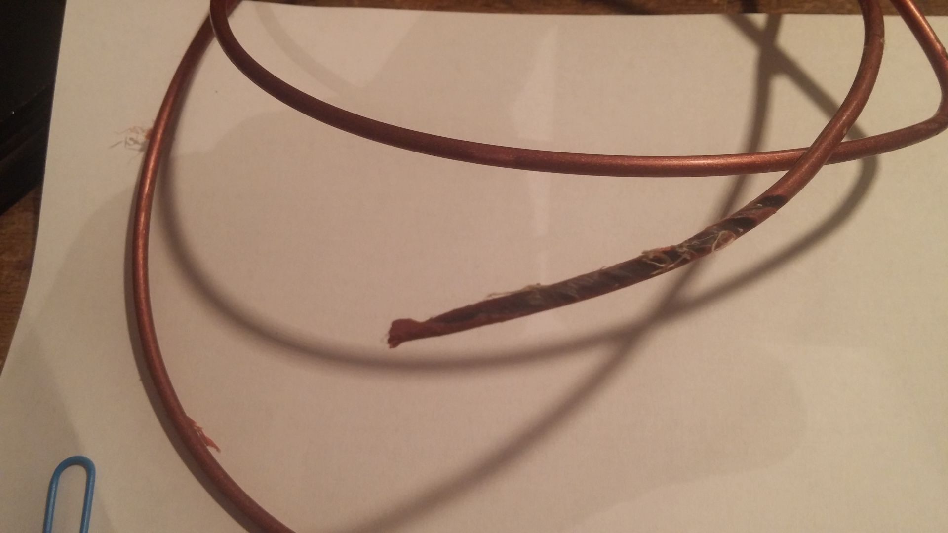

Косих миналата година с една корда 3 или 3.3мм, кафява отвън и сива или черна вътре.
Това двукомпонентна ли е ?
Косеше перфектно и се хабеше малко.
Дайте идея от къде да си взема такава ако я разпознавате.
А и гледам петоъгълна корда щил 3мм, ролка 320м за 82лв - става ли?
Корди на Олео мак нещо не виждам .
Така по описанието,ако е кръгла малко прилича на една орегонска.Слагат парче от нея в новите си глави дето я навиваш с големия бутон от долу.Понеже имам такава глава и ми бяха сложили.Фито е 3мм.Кафявото покритие отвън издържа на температура и не се залепва кордата вътре в главата от загряването което се получава.Незнам дали може да се определи като двукомпонентна,по-скоро не.Но само така кордата на ролка не я внасят.Ако става дума за същата корда.
Пробвал съм тази щилска,но не върви!Щил както и Хускварна имат слаби корди!На Щил само новият трислоен(трицветен),леко усукан квадратен модел става.Но цената му е левче на метър!Дали те устройва?
Ако си от София иди в магазина на Олео мак на Симеоновското шосе и околовръстното.Там хората ще ти дадат корди на Олео мак и орегонски,френски.От орегонските каквото е останало,защото правата за дистрибуция ги взе гърка на Хускварна и нещата са на доизчерпване на склада.Хората са много учтиви и ще ти дадат качествени корди.На Олео мак не са лоши,особено сивия квадрат.

Е това е кордата, от която съм доволен. Ако някой я познава и знае от къде се купува да драсне ред.
