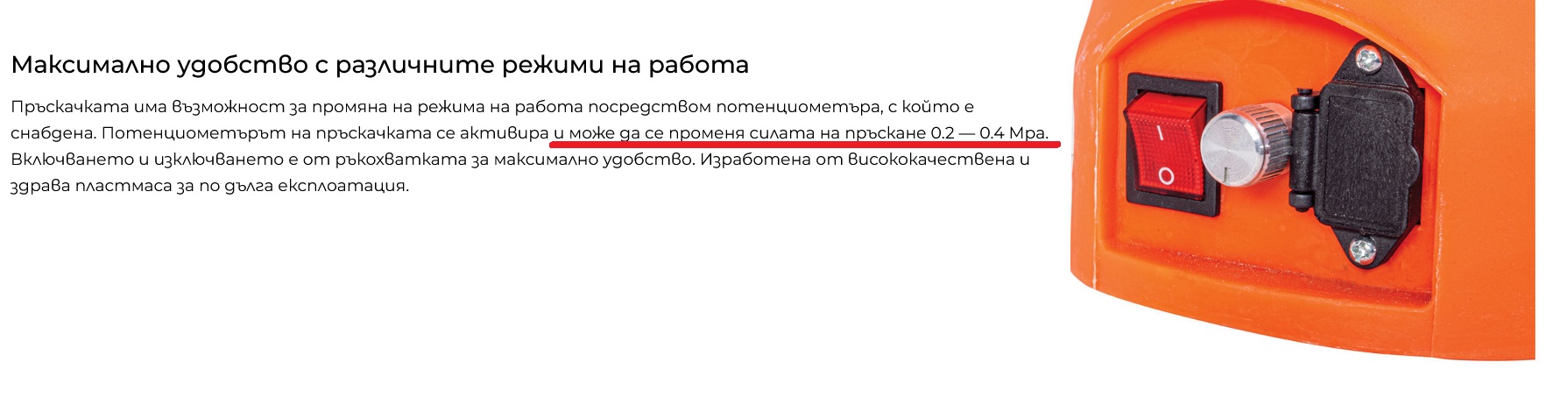

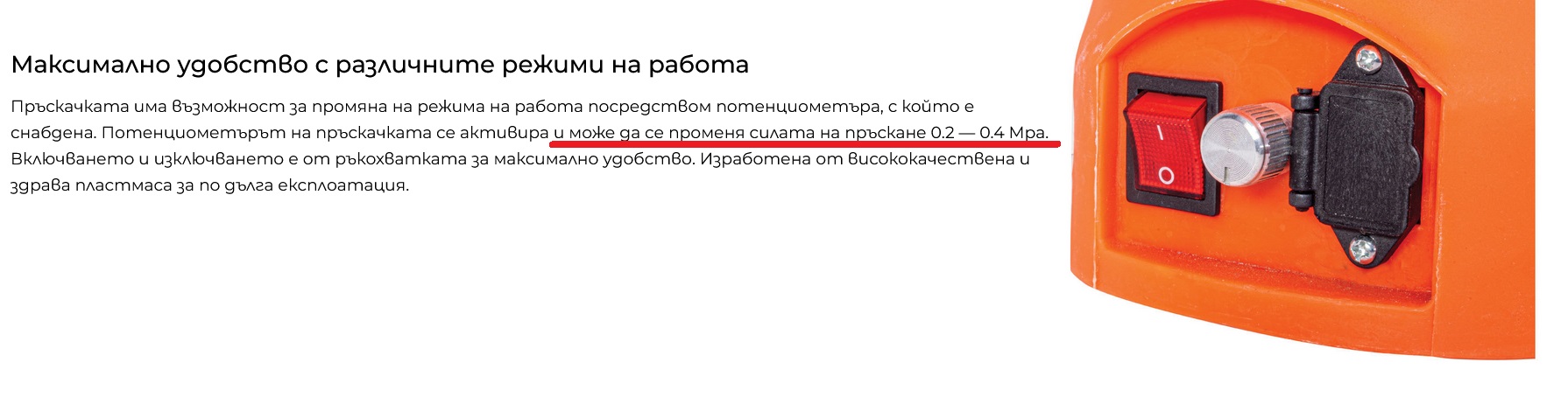

пет юни 07, 2024 8:37 pmSvetoslavoff1 написа:
Матаби-то има възможност за работа с налягане 1,5 бара за хербициди и 3 бара за пестициди. Стара къща, пазя всяка документация за закупен уред:) Така че акумулаторната ще трябва да е поне с 4 бара,
Ама май никога не съм го намалявал. Газ и напред...

Акумулаторните са до 4-4,5 бара. С регулиране на налягането от потенциометъра съм пробвал само веднъж и карам само на макс. Колко ми е верен манометъра не знам но показва 4,5 бара.
Може да пълниш и само 2 л , но има един проблем - не трябва да се навеждаш , пръскаш само изправен.

Аз отначало си мислех, че потенциометъра не работи. Понеже първо включвах копчето после го въртях. :)
После разбрах, че онова е на макс само. А потенциометъра е като на старо транзисторче, казва цък и тръгва.
И аз не го ползвам. Харесва ми, че пръска до метър и нещо далеко.

Свали копчето на потенциометъра и омацай с Литол остта. Набий много плътно и 1 PTFE шайба на остта. Ако влезе вода/ р-р отписваш тази "екстра" Потенциометъра е залят заедно с управлението.
