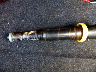

Имам въпросната пръскачка / https://www.sortovisemena.bg/bg/product ... eniya-16l- / от около 8-10 години. В последно време изгуби налягането и при помпене много скърца. Отворих я и прегледах буталото на помпата, мисля, че още не се е вкоравило. Въпроса ми е знаете ли, дали се продават някъде бутала /ремонтни комплекти/ за нея за да го подменя, и има ли смисъл от цялата гимнастика.

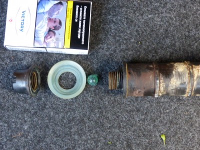

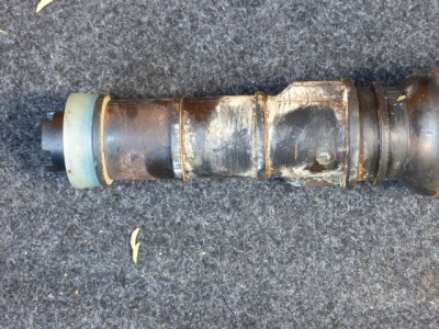

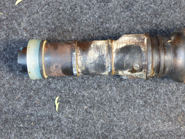

Благодаря за отговора. Явно има разлика в бутала. Моето отдолу има някакво бутало, което ми прилича на силиконово и няма о-пръстени. Качвам снимки. Ако успея да я ремонтирам ще взема силиконова смазка. Преди време я смазах с обикновена.

Явно при теб моделът е различен, но не виждам причина за смущаване.
Ако нищо не е счупено, почисти много добре старата смазка която си поставил. Аз също имах неблагоразумието да смазвам с нормална грес и масло, и после със зор ги махнах. Почисти и тясната дупка в която влиза буталцето да не би там да има някакви песъчинки.
Това бялото долу явно ти е буталцето - намажи го след почистването добре със силиконовото масло, както и на горе. Не виждам причина след това да не тръгне.
Огледай някъде долу да няма някаква съчма поставена в легло....... не мога да намеря схема на тази която ползваш.

Ще я почистя с керосилин, дано да се махне старата смазка. Имам силиконова, с нея смазвам един маншон на климатика да не вие. Леглото на буталото остана на къщата, сега по празниците ще го огледам и него, но със сигурност нямаше сачма. Има едно стъклено топче, във вътрешноста на буталото /вижда се на едната снимка/. Почиствам, сглобявам и действам докато издържи, пък понататъка ще взема друга. Разхода е по-голям, но не е болка за умиране. Лошото е, че докато гледах за нова чух лоши отзиви за Матаби и Гардена от последните доставки, явно и тях са започнали да ги правят в Китай.

За това топче имах в предвид - огледай го да е гладко без наръбвания, там където опира също.
